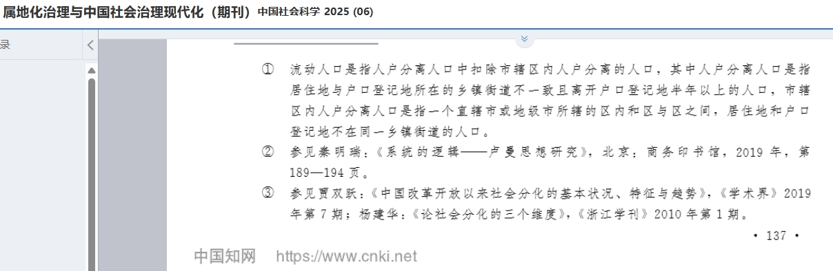

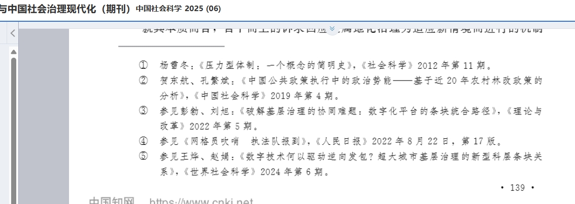

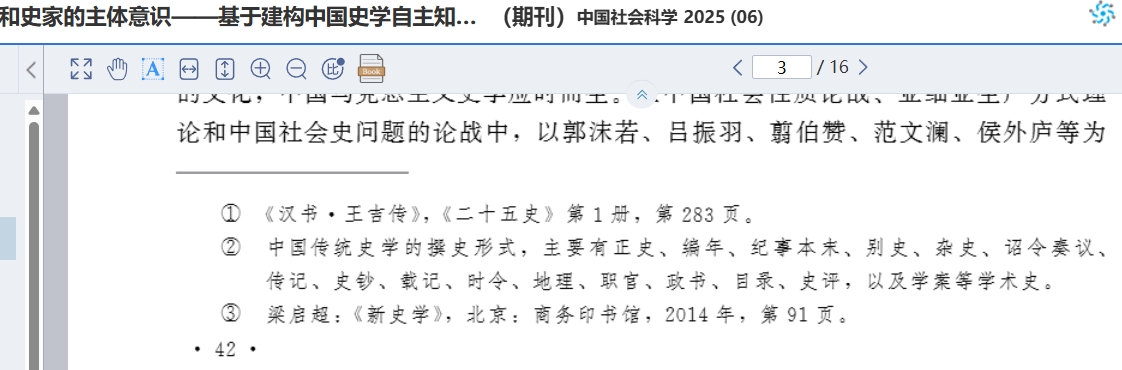

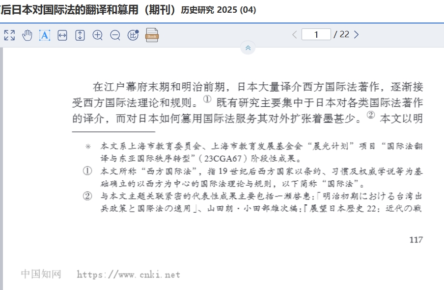

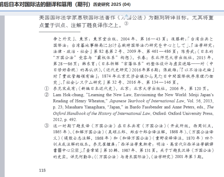

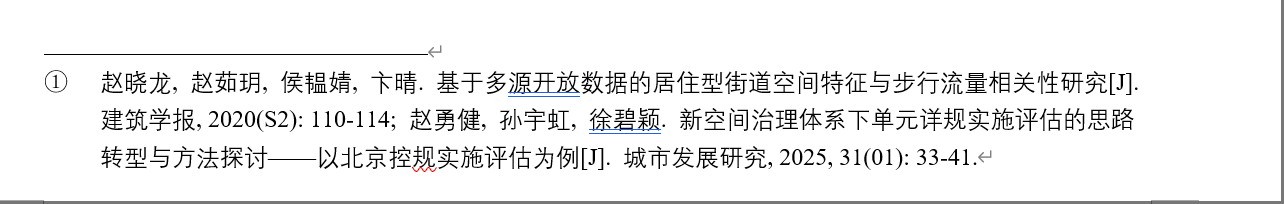

发表于 2025-7-24 22:44:09 | 显示全部楼层
随便两个例子
1)对正文的补充说明(注释)、引用文献同样出现在脚注,并且使用同一套编号
2)脚注里的引用文献,按需使用【①参见xxx文献】、【①xxx文献】,二者在同一篇文章里可以共存
3)同一条脚注里引用多条文献
80
141
1685
1685
发表于 2025-7-24 22:49:43 | 显示全部楼层
比如这种

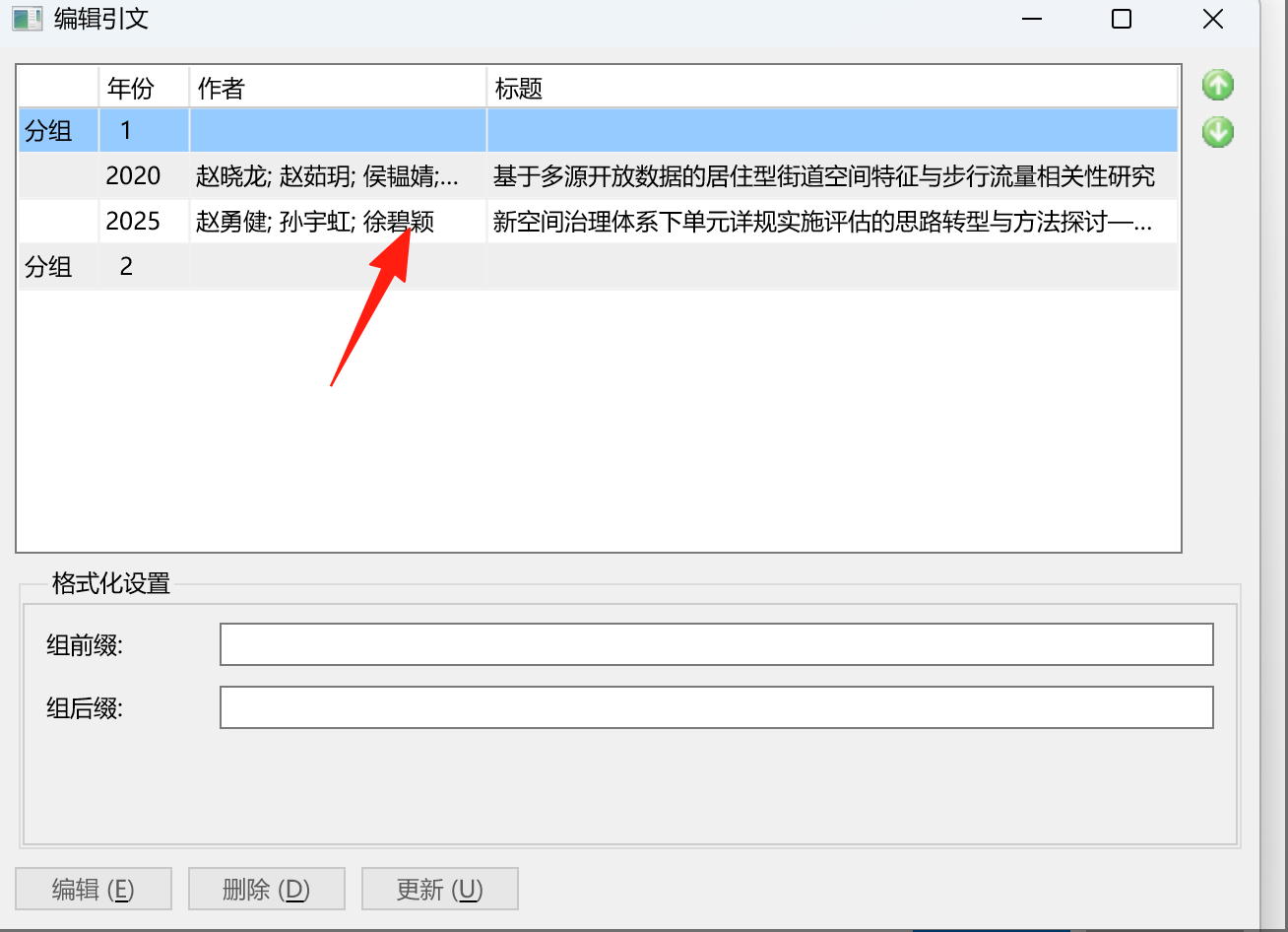

 楼主| 发表于 2025-8-5 00:15:07 | 显示全部楼层
ayu4363 发表于 2025-7-24 22:44
随便两个例子
2)脚注里的引用 ...

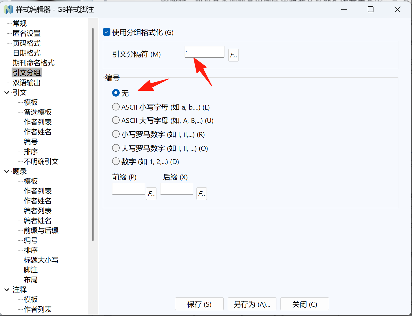

1)和2)推荐: 1.使用NE插入注释功能,  NE的注释功能 和Word自带脚注功能 完全关联。 可以混合着注释和手动编辑。 2.建议用户在NE里创建一条题录,把要插入的内容(如:参见xxx文献)直接放到“标题”字段,然后插入脚注。 一般用户都喜欢使用第2种方法,还可以管理这些文献。
3)可以使用NE引文分组功能实现。 引文分组有点局限性,后期会改造。 不过基本的分组可以支持的。
设置:
调整到一个组:
实现的内容:
GMT+8, 2026-9-16 11:24 , Processed in 0.066102 second(s), 33 queries .
