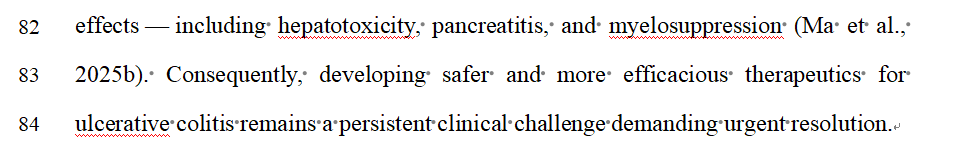

如图,参考文献格式错误,多了一个字母。这篇参考文献在我的NoteExpress里是有多个题录的,删除其他题录仅仅保留一个后再插入引文,还是有这个多余的字母,请问怎么去掉这个

发表于 2025-7-9 09:00:24 | 显示全部楼层
张静 发表于 2025-7-8 22:52
在原来样式下多了英文字母a/b, 更新后也没有恢复。
这个是不明确引文的时候会显示的,一般期刊会有要求, 即作品并出自同一作者,同一年份,就用a b来标记区分。  如果您不想要,可以修改样式关闭。
在NE里点主菜单-工具-样式-样式管理器,搜索您现在用的样式,然后双击编辑,修改 引文-不明确引文,把不明确引文的勾去掉 ,然后另存自定义样式,在word里选择您自己定义的样式就行了。

 楼主| 发表于 2025-7-8 22:52:06 | 显示全部楼层
aegeansupport 发表于 2025-7-8 22:24
看不到图, 这样式多了什么? 可以编辑帖子,然后发图片
