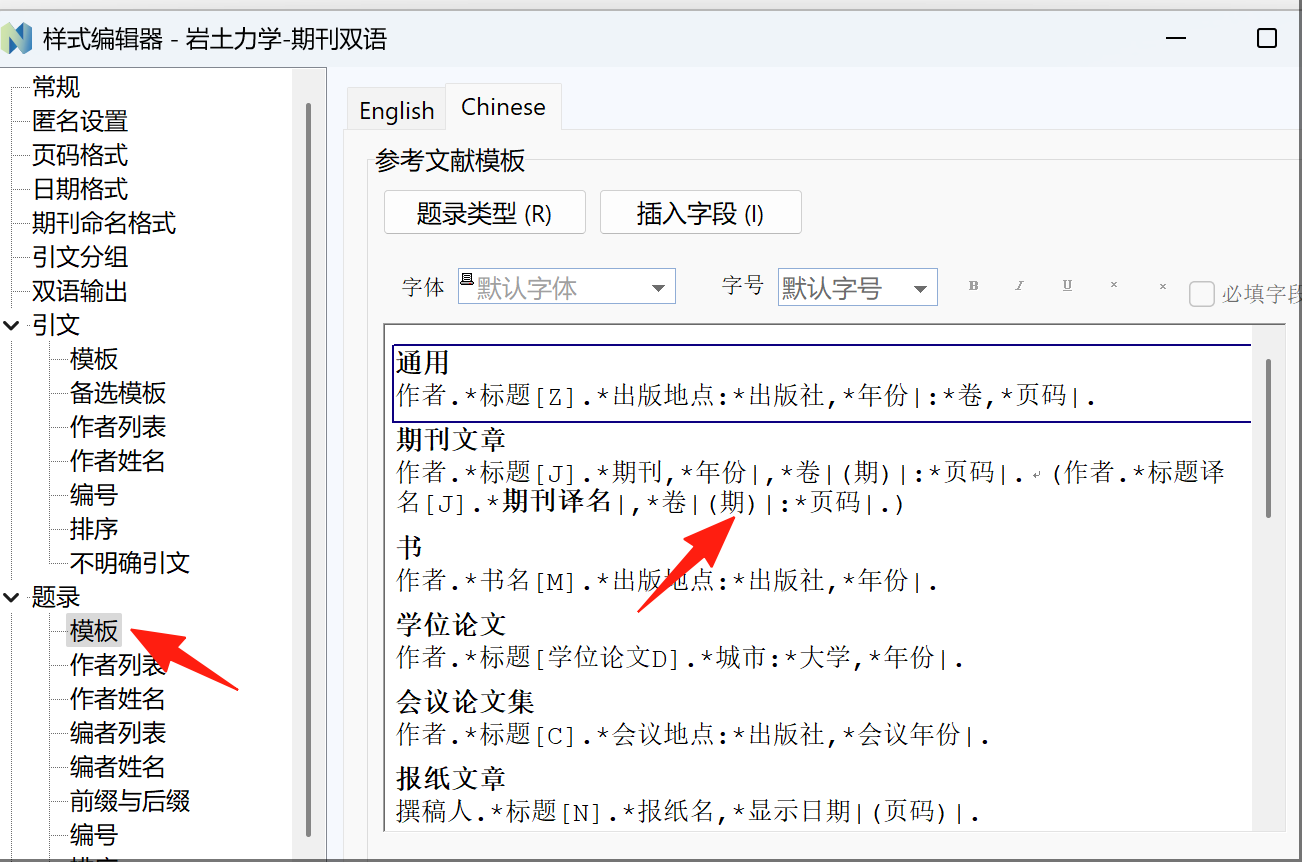

发表于 2025-7-19 23:31:40 | 显示全部楼层
wb6017913 发表于 2025-7-19 20:54
比如《岩土力学》期刊,它的中文参考文献要求双语输出。在输出时,期刊的中文名不需要加粗,而期刊的英文名 ...
那就不开启双语输出, 直接在 题录-模版中编辑样式?如下面设置
