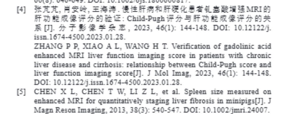

请问怎样使中文文献有英文对照,并且英文文献不要自动添加中文对照呢?如下
[4] 张芃芃, 肖安岭, 王海涛 . 慢性肝病和肝硬化患者钆塞酸增强 MRI 的肝功能成像评分的验证: Child-Pugh 评分与肝功能成像评分的关系 [J]. 分 子 影 像 学 杂 志 , 2023, 46(1): 144-148. DOI: 10.12122/j.issn.1674-4500.2023.01.28.ZHANG P P, XIAO A L, WANG H T. Verification of gadolinic acidenhanced MRI liver function imaging score in patients with chronicliver disease and cirrhosis: relationship between Child-Pugh score andliver function imaging score[J]. J Mol Imag, 2023, 46(1): 144-148.DOI: 10.12122/j.issn.1674-4500.2023.01.28.
[5] CHEN X L, CHEN T W, LI Z L, et al. Spleen size measured onenhanced MRI for quantitatively staging liver fibrosis in minipigs[J]. JMagn Reson Imaging, 2013, 38(3): 540-547. DOI: 10.1002/jmri.24007.

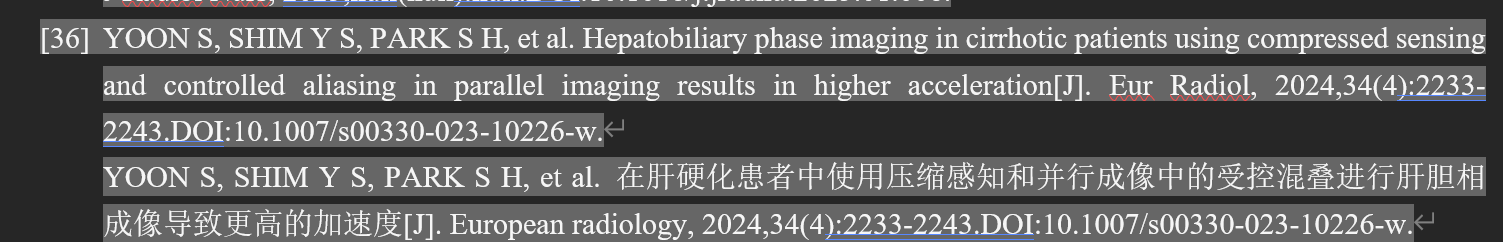

选择了双语输出,但是在word里把英文文献也翻译成中文了,怎么办呢?
我只需要中文文献双语输出。

应该只能让您把 “标题译名” 的内容删除,就没了。  目前只要是您“标题译名” 和“期刊译名” 字段内有内容,就会显示双语。
