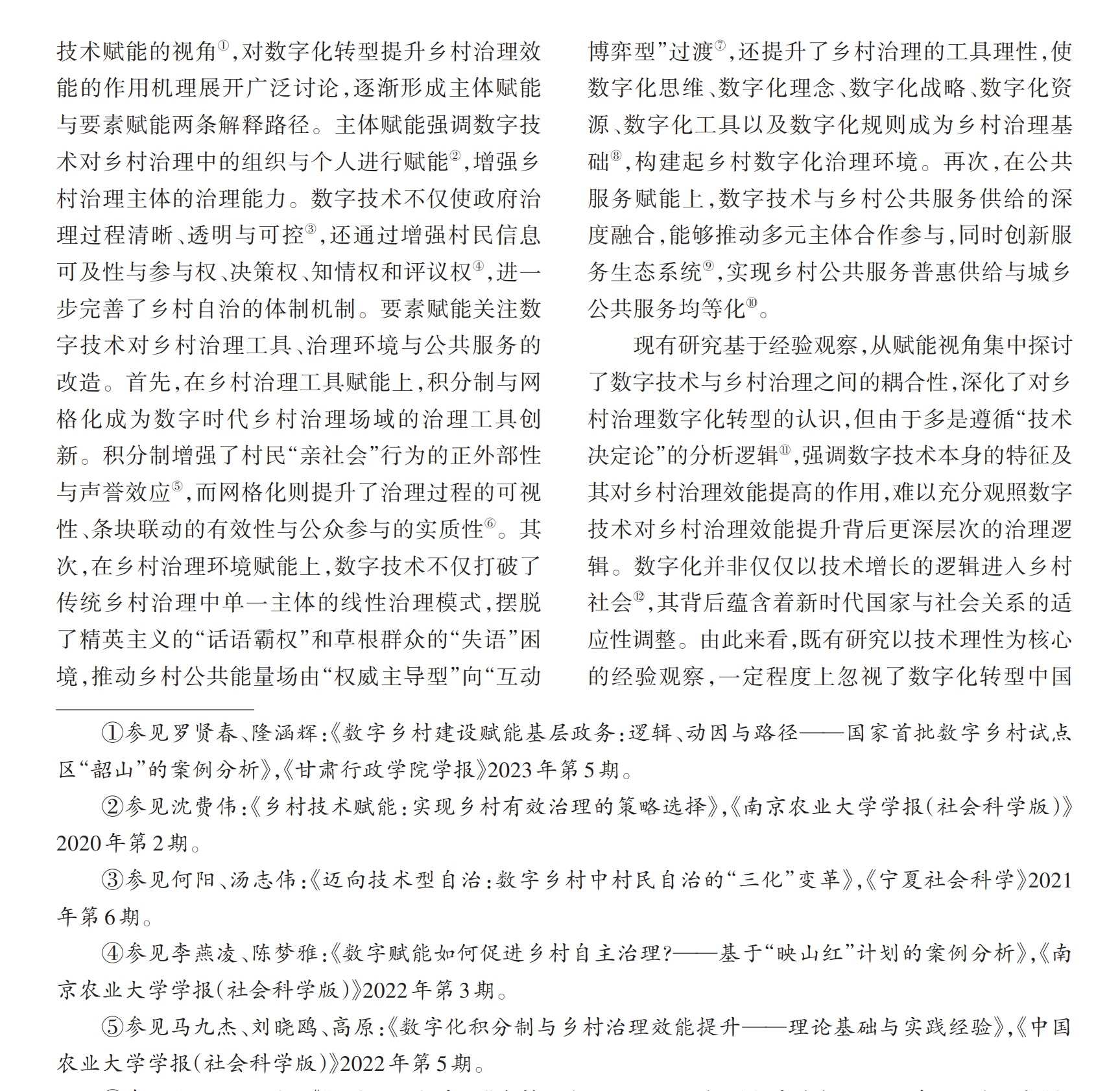

图为《理论月刊》的杂志要求,比较特殊!【引文】直接留空,然后只用圆圈数字标在脚注中,且脚注中还会混着其他内容注释,且序号得连上
用了样式管理器中有脚注的几个样式,发现有如下问题:

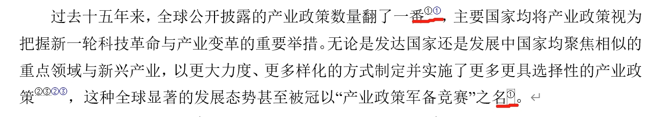

1.会出现两个带圈的数字,一个是脚注的序号,一个是引文中的。2.有其他注释内容时,每页的序号编码是不连续的。如下图(最后一个1是内容注释,不是参考文献):
紧急求助:如何让文献的注释和正常的注释序号连上?把正常的注释也搞到NE中?

引文出现两个编号, 是因为开启了隐藏标记,关闭就行了。

1.NE是没有“引文留空” 功能的, 它是通过引文控制的参考文献,所以引文是必须有的。  当然您也可以在NE里设置好预览样式, 然后全选您要用的题录,右键-复制题录-格式化复制,然后粘贴到word也可以,但NE没办法通过域代码控制它。
2. 有两个办法:
1) 在样式管理器修改样式,给样式增加注释模版(样式管理器搜索“注释”参考已有的注释样式), 通过插入注释生成脚注,这里的“注释” 和 word里插入的脚注是通用排序的,所以如果有其它注释,可以通过word自带的脚注功能插入。 2) 在NE里创建题录,把要插入的其他注释填写到 这条题录的“标题”字段,然后插入它即可。

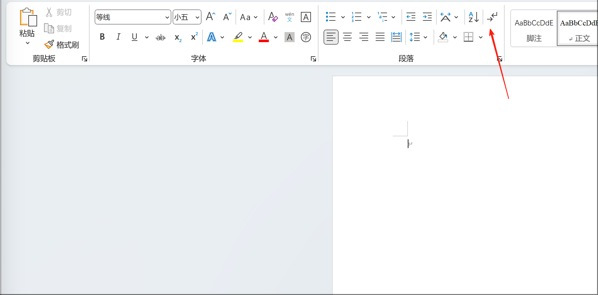

最后一个问题,见杂志要求,脚注还要首行缩进,这个在哪调?我在前缀后缀调,变成整体后移。我在布局那调,好像没变化

收到。最后一个问题,见杂志要求,脚注还要首行缩进,这个在哪调?我在前缀后缀调,变成整体后移。我在布局那调,好像没变化

收到。最后一个问题,见杂志要求,脚注还要首行缩进,这个在哪调?我在前缀后缀调,变成整体后移。我在布 ...
试试,插入脚注后,选中脚注部分,然后右键段落- 设置首行缩进后 ,设置为默认值呢?
