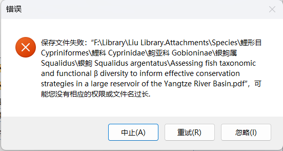

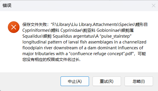

发表于 2025-4-28 16:16:29 | 显示全部楼层
liujindian 发表于 2025-4-28 14:20
没有超过Windows的命名长度,在电脑的文件夹里,是可以正常命名的,但导入NE时,提示因文件名太长而不能导 ...
您把提示报错的截图发上来,我看看多长。老版本也是有这个问题的,只不过老版本会出现其它报错,或者导入进去却关联不上的问题,所以加了限制。 如果有很多这种文件,可以考虑更改, 技术上是可以突破的。

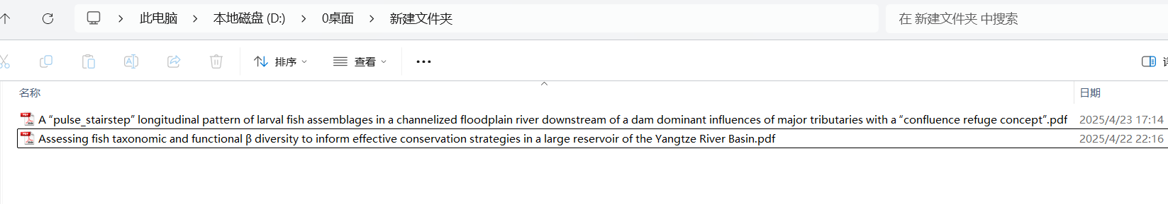

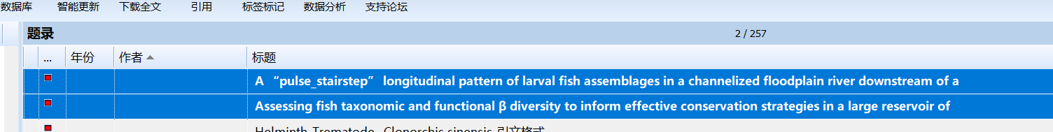

 楼主| 发表于 2025-5-7 21:55:59 | 显示全部楼层
问题截图、windows里的截图、缩减后导入的截图
问题截图
问题截图
问题截图
问题截图
windows里的截图
windows里的截图
缩减后导入的截图
缩减后导入的截图
37234
发表于 2025-5-7 23:16:09 | 显示全部楼层
好的,长度也包含里路径,路径也深。我们后面会考虑优化 ,缩短可以暂时缩的很短,先导入进去吧。
