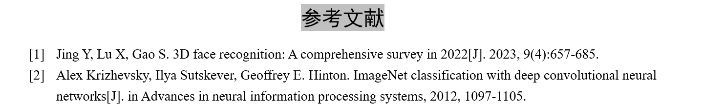

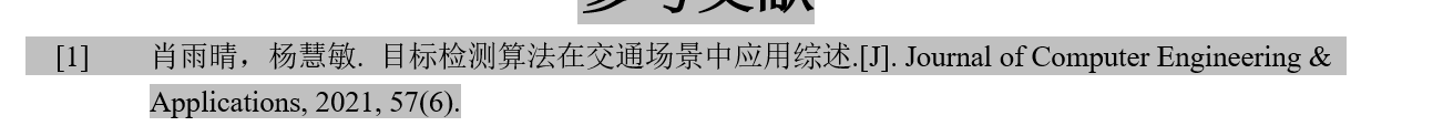

你好,如第一张图片所示,标号和引文内容的间距较大,请问如何修改成第二张图的样式,感谢您。

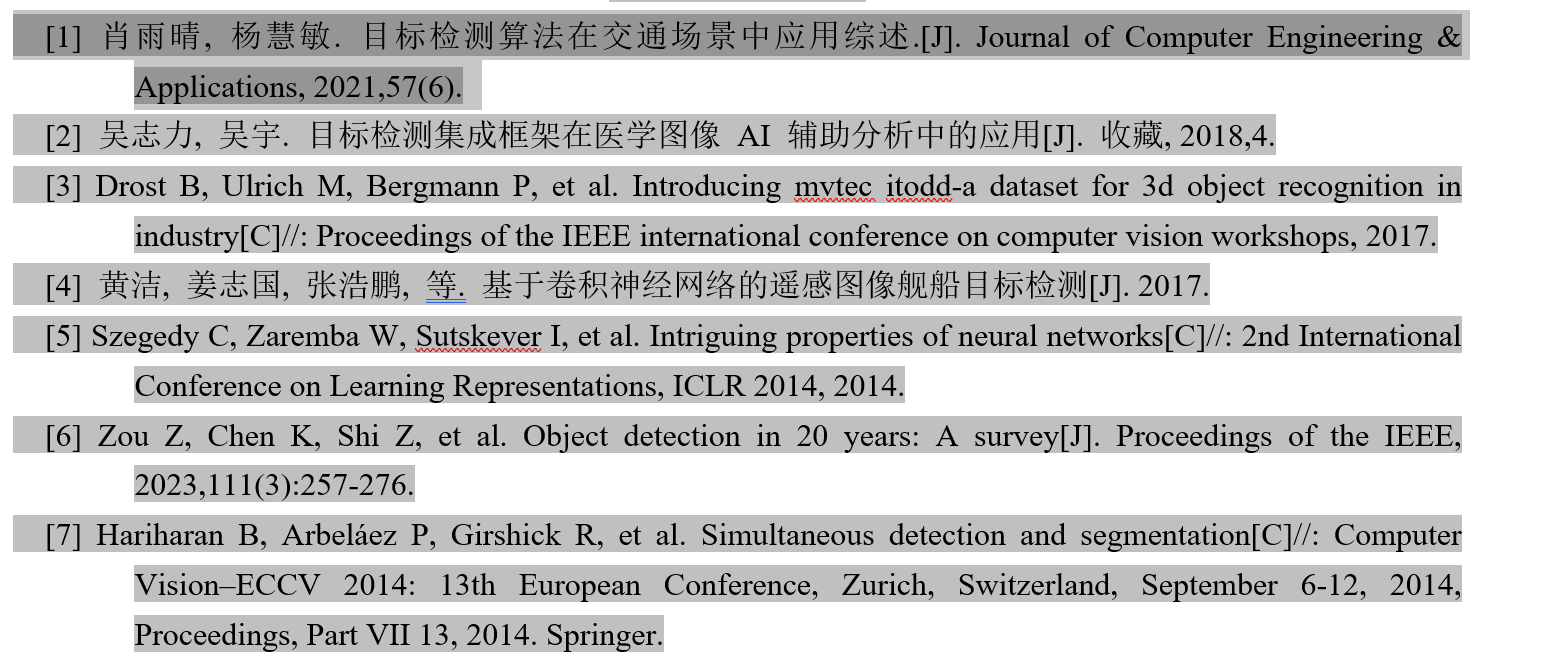

您可以点样式里的 题录-布局, 把智能悬挂的勾去掉, 修改悬挂到16左右。 根据您文档调整悬挂数值就行了

NE样式一般使用的是制表符, 制表符的大小,在Word里 点段落-制表位-制表符可以修改大小。
另外您也可以修改样式,在NE里点主菜单-工具-样式-样式管理器搜索您需要修改的样式,然后双击编辑样式,然后修改题录-前缀后缀, 把 题录编号后面的制表符删除,然后自己手动打一个空格也可以。

感谢您的回复,我按照您的指示修改了NE的题录-前缀后缀,删除了制表符,并添加了空格,但出现了图一中的问题,引文无法对齐,请问如何解决呢。
