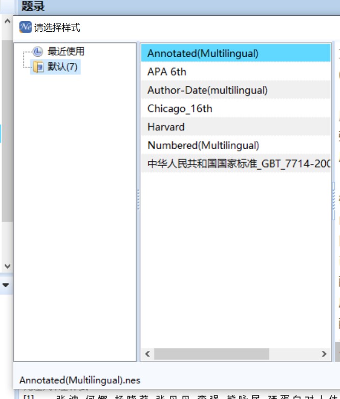

老师您好,我是用的广州医科大学图书馆版的noteexpress,之前用样式正常有很多,今天要用发现只有7个,不能检索更多样式,求解决

您点击主菜单-帮助-关于,看看注册为您学校吗? 是在学校IP内使用的吗?

注册是我们学校,是的,之前登录后面一直都是自动登录的

您这学校内使用的?  另外没使用v p n 吧?

后面一直在是校外使用,不登录校外V.P.N现在只打开noteexpress还是只有7个样式,是不是有什么样式文件夹被我删掉了呀?

校外需要登录V P N 以后才能显示更多样式呢

是登录学校校外V.P.N网站吗?怎么把它连起来,刚刚试了一下不行

网页端的V.P.N不行,得客户端形式的。 比如现在学校常用的easy connect

那我是要问一下学校图书馆吗?

嗯,您先问一下。
