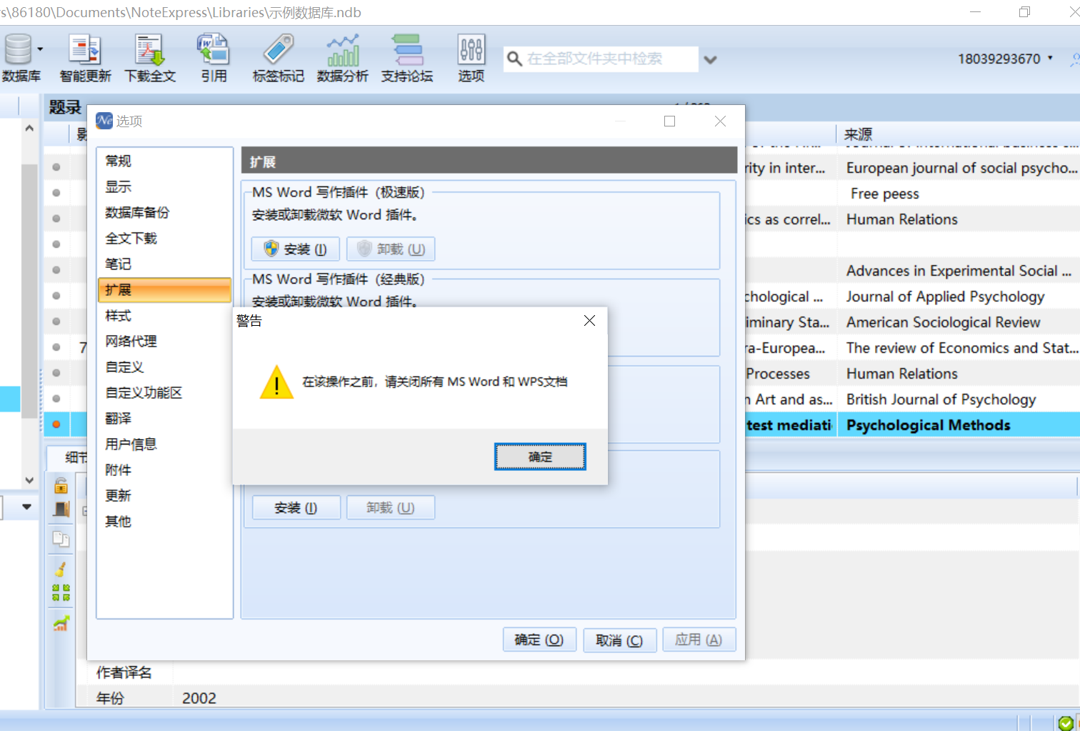

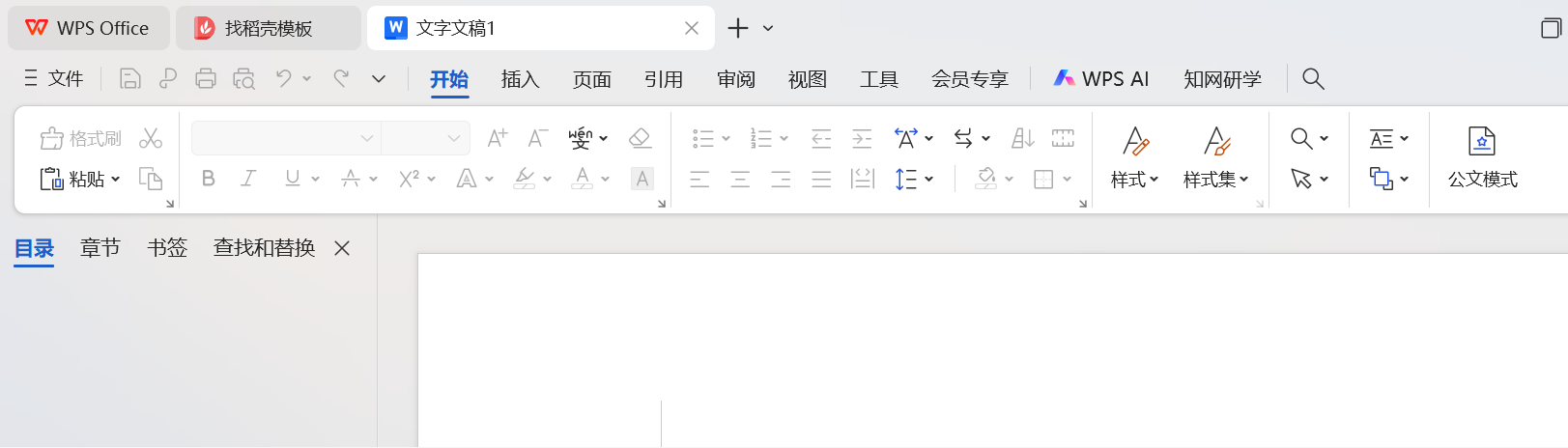

我明明word和wps的文档已经关闭了,为什么显示这个,而且wps和word上也不显示 Noteexpress的选项。

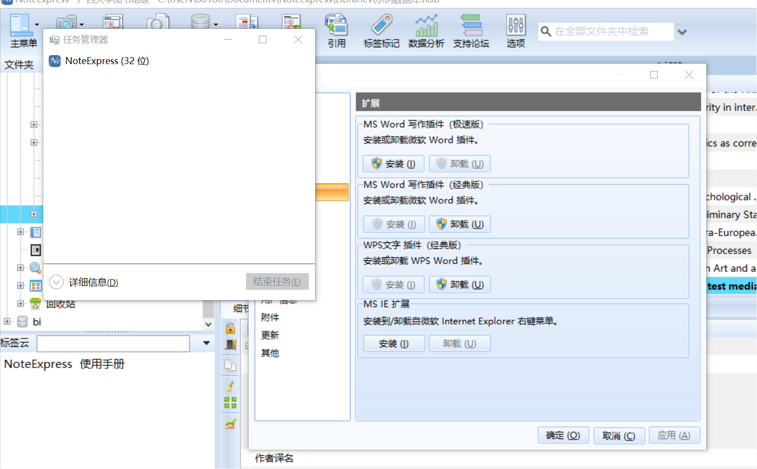

但是我的任务管理器本来就没有word 或者 wps 在运行啊,还是显示:在操作之前,让我关闭MS word和wps文档,我昨天也是重启之后再试的,一样卸载不了。然后WPS还是不显示NE选项

看看详细信息里 是否有WPS 程序在运行,应该是有的,把它进程结束。 然后 卸载 安装后, 如果WPS 还不显示,可以查看WPS工具-com加载项里是不是有NE的插件。有就勾选试试。 如果没有,建议重装一下wps ,再到选项-扩展 安装wps插件。
