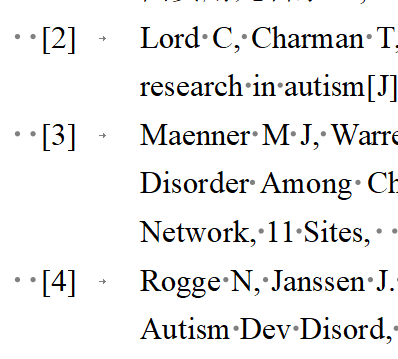

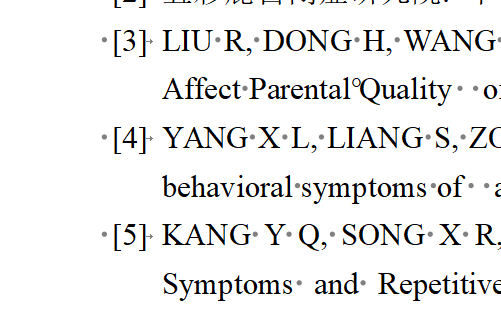

请问各路大神,[2]与文字的间隔大小不一致,应该怎么办?急急急!

 楼主| 发表于 2025-3-4 00:10:20 | 显示全部楼层
aegeansupport 发表于 2025-3-2 22:00
哪个[2] 与文字间隔不一样? 还是意思是说两张图的间隔不一样? 两张图间隔不一样,可能是文档设置的制表符 ...
您好,感谢您的回复。
我的意思是我分别在两个文档中插入了文献,然后我发现,虽然使用同一种样式,但是[]与参考文献之间的间距却不一样,而且第一张图片,每条文献前边只有1个空格,第二张每个前边有两个空格,请问您知道这是为什么吗?
我都是直接插入的,也没做过特殊的修改。
谢谢!

发表于 2025-3-4 14:42:57 | 显示全部楼层
SKL 发表于 2025-3-4 00:10
您好,感谢您的回复。
我的意思是我分别在两个文档中插入了文献,然后我发现,虽然使用同一种样式,但是[ ...
第2张图,应该插入超过100了,为了对齐会在前面加上空格。
