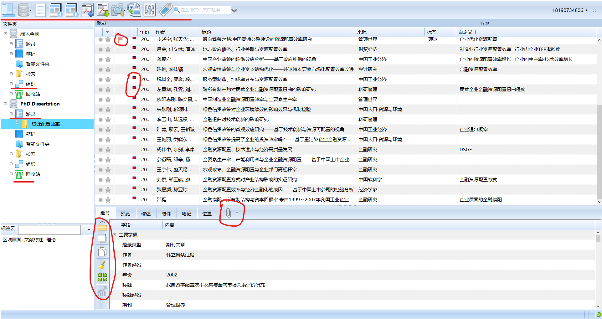

1. 图标太大,看起来不协调,具体见下图,建议缩小一点(原来的版本比例就挺合适的,但是不知道在哪调整,兼容性中的高DPI设置也试了,无效)。

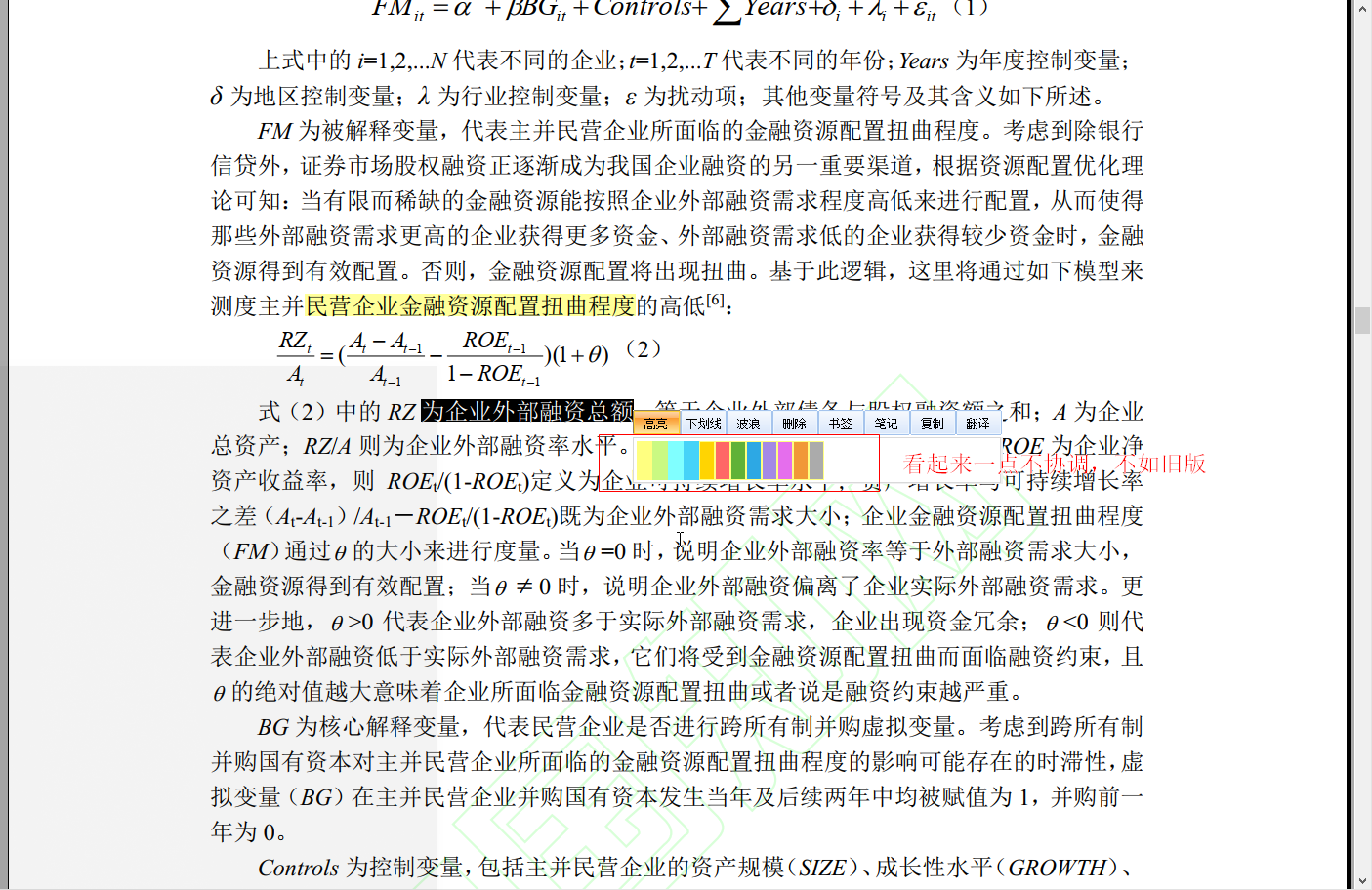

2. 标签功能中的重要性用颜色深浅区别不易辨别,要么加大颜色区别度,要么用其他图形区别,例如罗马数字Ⅰ、Ⅱ、Ⅲ,或者其他更具识别性的图标。

颜色标签变形
颜色标签变形
界面图标太大
界面图标太大
