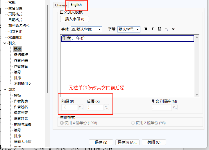

发表于 2025-2-18 18:01:28 | 显示全部楼层 |阅读模式
目前如果中文前后缀设置了中文格式的(),英文也会默认使用中文的前后缀
但是希望能将中文的文献括号设置为(),英文的设置为()
不然中英文的括号一致,在正文中很难看。

发表于 2025-2-18 18:28:58 | 显示全部楼层
可以把前缀后缀去掉, 直接 (作者,年份) 那里输入括号

 楼主| 发表于 2025-2-19 12:39:10 | 显示全部楼层
已经尝试过了,这样设置在引用多个文献时会有问题,当同时列举多个引文时,会变成(a,2000);(b,2001);(c,2022),但应该显示成(a,2000;b,2001;c,2022)

发表于 2025-2-19 13:51:17 | 显示全部楼层
douxy 发表于 2025-2-19 12:39
已经尝试过了,这样设置在引用多个文献时会有问题,当同时列举多个引文时,会变成(a,2000);(b,2001 ...
那目前没有办法了, 您说下哪个期刊是这样要求格式的。 我看看情况,后续我们可以增加这样功能。

 楼主| 发表于 2025-2-19 14:06:00 | 显示全部楼层
aegeansupport 发表于 2025-2-19 13:51
那目前没有办法了, 您说下哪个期刊是这样要求格式的。 我看看情况,后续我们可以增加这样功能。 ...
不是期刊,是我在写毕业论文,想统一一下这种格式。

发表于 2025-2-19 15:00:04 | 显示全部楼层
毕业论文是这样要求的? 因为这种括号前缀不一样应该很少
