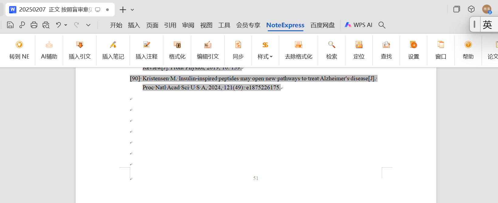

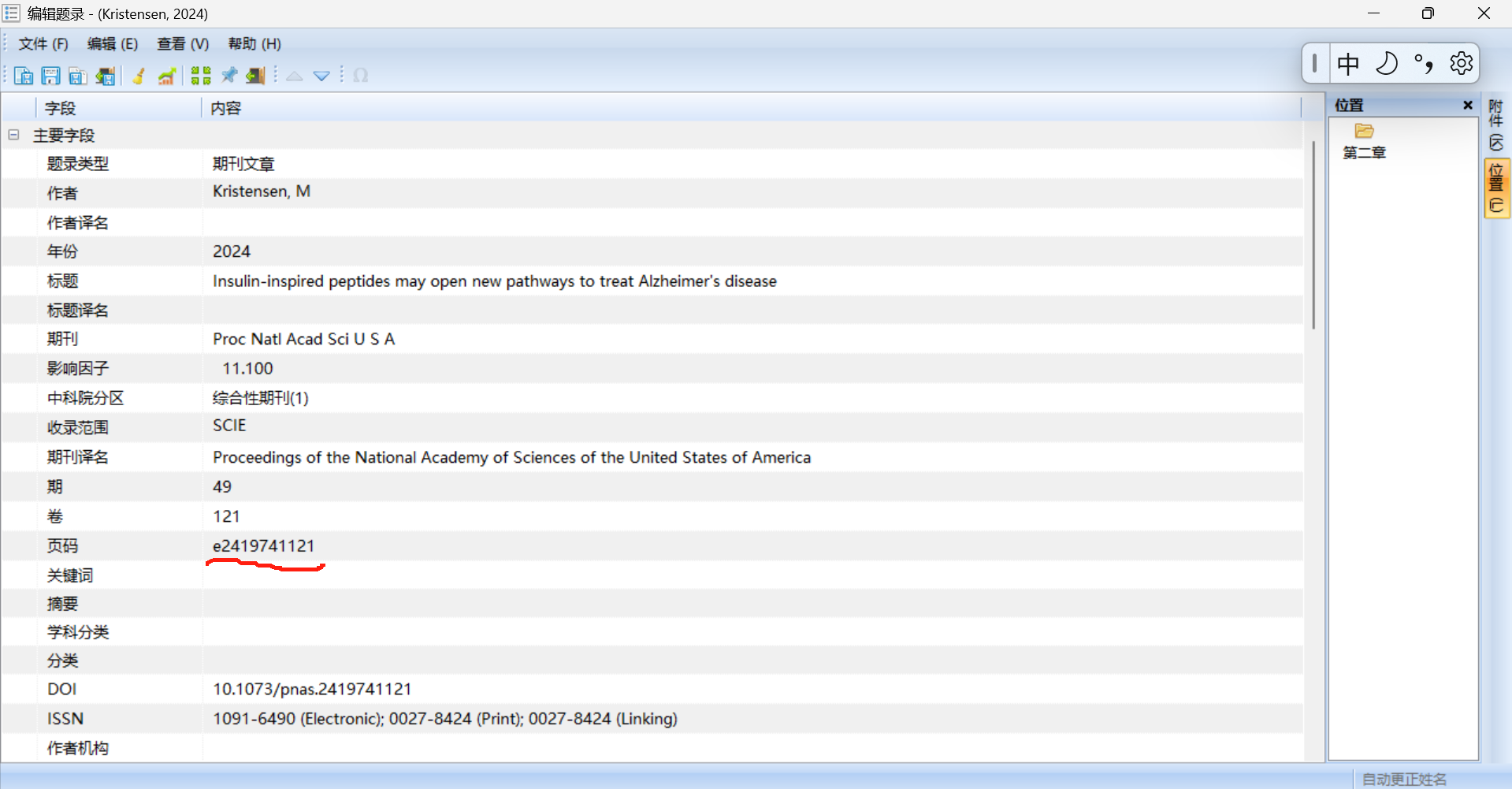

如图,我的noteexpress管理库中,这篇文献的页码部分是e2419741121,结果我插入引文,参考文献这边竟然显示e1875226175.百思不得其解,我在pubmed里也核对过了,确实都是e2419741121,没变。

确实有问题,我们会尽快修复, 页码的字符超过10个就不对了,10就没事。

您是用的极速版插件吗?如果是的话,加QQ 1625291621 我发给你个文件覆盖一下就行
