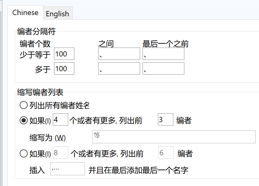

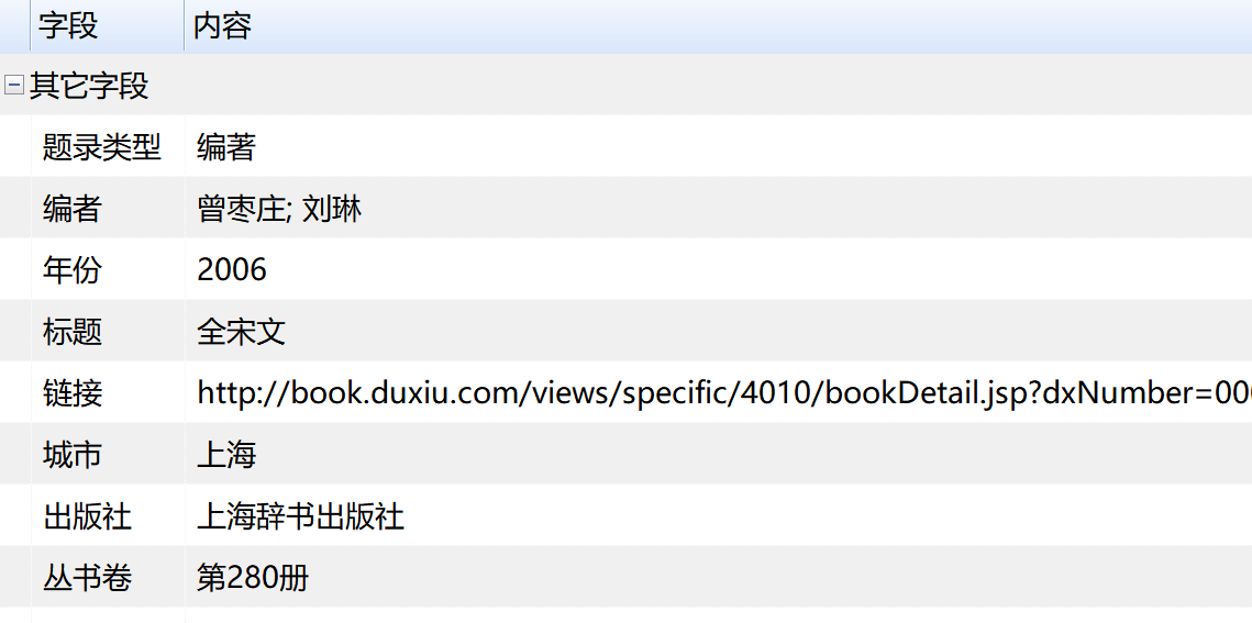

在引用“编著”类型题录时,编者分隔符修改后无法生效,仍默认采用作者分隔符。
因专业需要,常需引用大型编著,如曾枣庄、罗琳主编的《全宋文》,在引用此类文献时,脚注需写作:
① 曾枣庄、刘琳主编:《全宋文》第280册,上海辞书出版社2006年版,第XXX页。
因此,我将此类文献类型改为“编著”,如下图:
同时在“样式编辑器-题录-模板”中设置“编著”题录样式如下:
|编者|主编:|《标题》|丛书卷|卷数|,|出版社年份|年版,|第|引用页码|页|。
并将编者分隔符设置为“、”,如图所示:
然而输出的脚注样式却仍采用“作者分隔符”的逗号,如:
尾注/脚注样式
0 曾枣庄,刘琳主编:《全宋文》第280册,上海辞书出版社2006年版,第页。
因本专业常需同时用到“作者分隔符”和“编者分隔符”,两类文献的多位作者或编者又是分别以逗号和顿号分隔的,不知如何解决此类问题。NE版本为4.1.0.10030

在编著中,编者就是作者,所以样式里都是按作者列表控制的。
在编著中 “丛书编辑”才是 编者
目前建议您修改样式,把编者的字段内容复制到 丛书编辑(如果引用的编著比较多,可以使用批量编辑功能), 然后修改样式,把编者删除,改为插入字段“丛书编辑”
