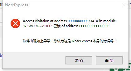

如图,只要连续插入文献到第二篇,就会出现NEWORD~2.dll错误。
必须要重新启动notexpress和Word,缺一不可。
 楼主| 发表于 2017-10-26 16:34:04 | 显示全部楼层
还有重启电脑是无效的。

跟我的错误一模一样,我今天也是遇到这个问题了,发布了求救贴。楼主你的问题解决了吗?可否分享一下呀?
发表于 2017-11-3 14:17:28 | 显示全部楼层
这是64位word问题,还是需要更换成32位word 或者用WPS就没事了。

用的是哪个版本的NE,一定是集团版吧??
发表于 2018-4-24 23:11:55 | 显示全部楼层
同样的问题,解决不了。什么办法都试了!!!
请问5#为什么集团版不行,我用的就是学校集团版和win10的64位,office也是64位

你把office word换成32位的试试
