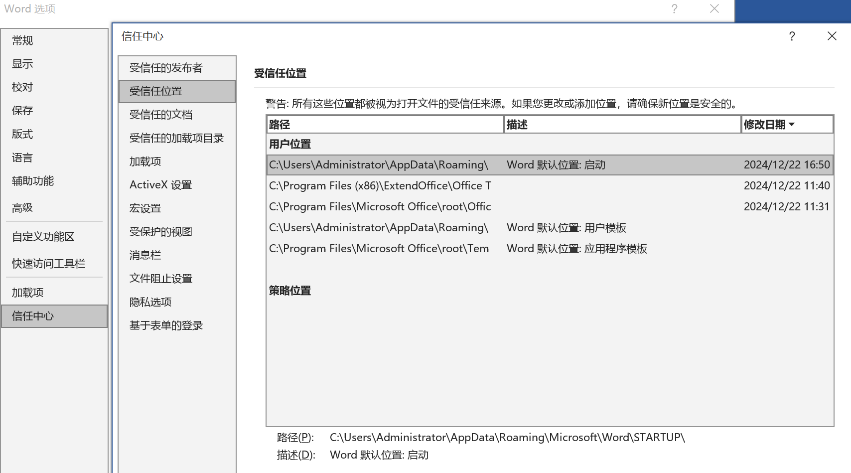

今天发现word打开很慢,要假死几秒钟,后来发现就是你们加载项导致的,我把NEWebWordAddin.dotm,从C:\Users\Administrator\AppData\Roaming\Microsoft\Word\STARTUP\文件夹移出来,立刻就秒开word。移进去就立刻不行了。早期我就在word里面已经把C:\Users\Administrator\AppData\Roaming\Microsoft\Word\STARTUP\位置设置信任位置。
但是貌似作用不大。

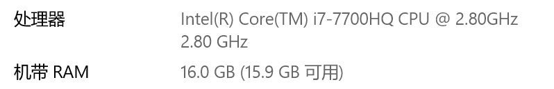

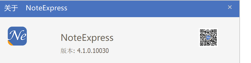

您先看一下NE版本号是多少? 点主菜单-帮助-关于 可以查看。  然后您电脑不是 ARM 架构吧?

4.1.0.10030
