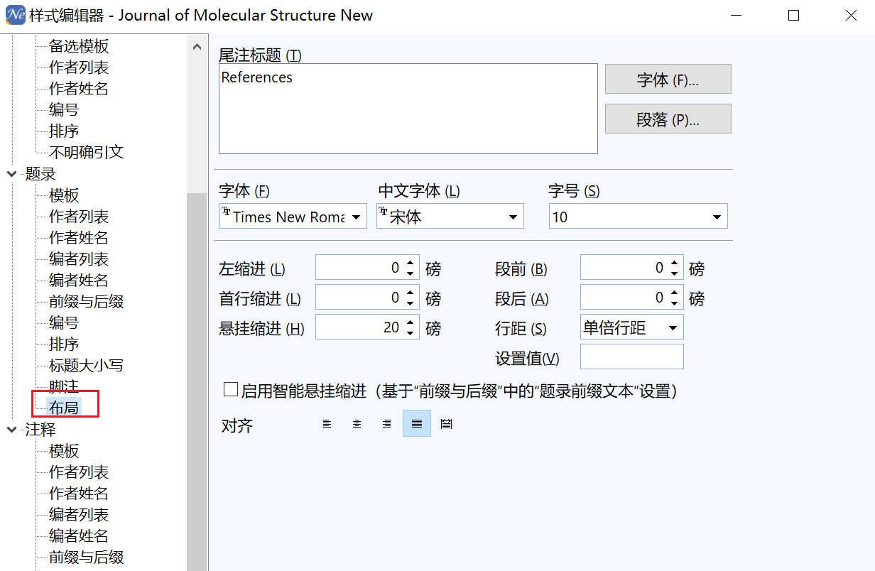

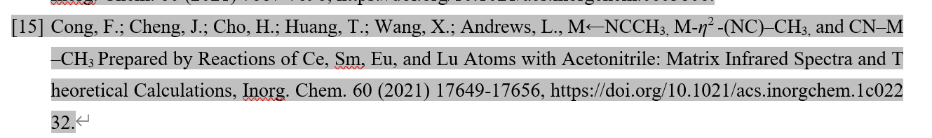

这种格式明显丑的很,格式不对。样式设置里面找了半天没找到如何设置。

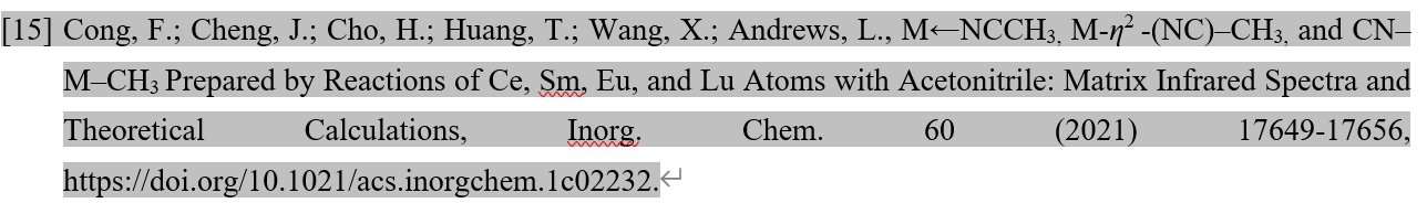

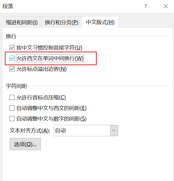

手动设置这个允许西文单词在中间换行,
得到的结果
单词间距小了,但是Theoretical单词被强行分行了。

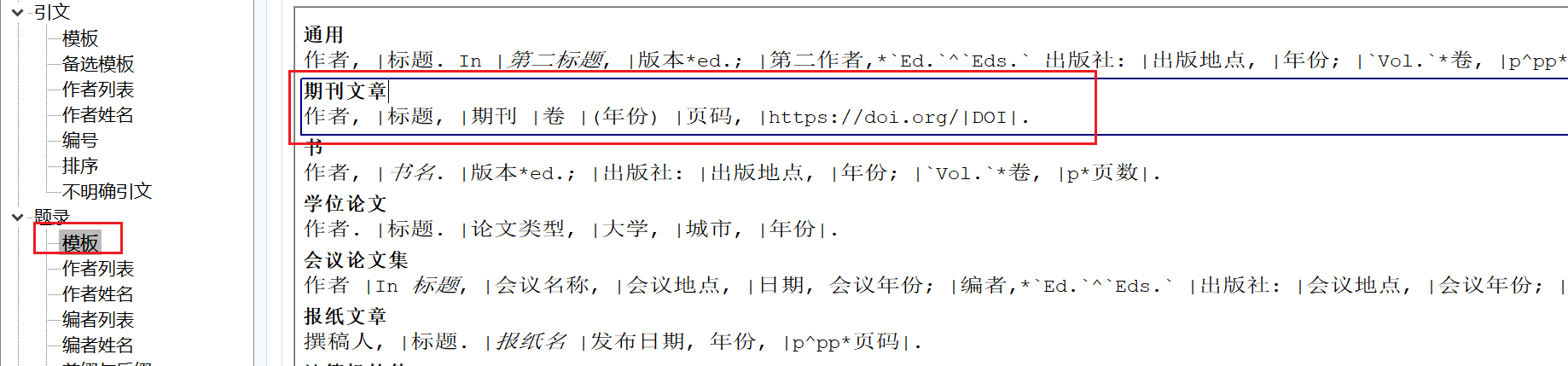

说明:这个https://doi.org/
是我手动添加到样式-题录-模板里面的
请问如何才能正确设置?以正确排版显示。

此问题跟NE关系不大, word 英文换行导致的 间距过大, 然后允许西文换行导致的单词断开, 这实际上是一个长期存在于Word中的老问题,
1.链接通常会被word认为一个整体,在两端对齐的情况下,自然会用空格填补, 可以设置左对齐,然后在布局 设置自动断字,链接自然会移动到下一行,如果出现断字会用 - 符合链接。
2.如果不想调整左对齐,建议设置西文换行后,手动删除多余的换行符或调整文本。
建议第二种,清除域代码后自己检查后调整。
