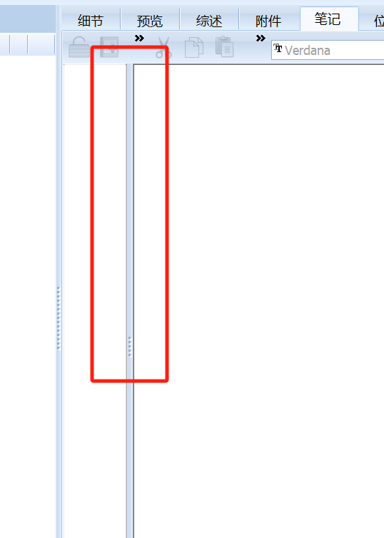

版本:4.1.0.10030
编辑笔记无法使用快捷键:Ctrl+B不能加粗,Ctrl+I不是斜体而是变成空白,Ctrl+U没有下划线。笔记功能框的图标太大,没必要,很多图标都不能直接显示,要点一下“》”才能调出来
建议把笔记的所有功能重新测试一遍,新版有很多BUG。。
另外,编辑题录的链接时会直接卡出BUG,不能在主界面对链接做任何修改,只能双击题录调出编辑框才能正常编辑题录链接

笔记快捷键的问题确实是没测出来的bug。 笔记图标加载个bug应该是优化过了。 我们看看具体情况。
编辑题录链接是指的在细节的地方编辑的?

图标加载上一版本还行,用一次就会显示,这个最新版的又变了一点点,总之还是那个问题,就是图标太大、画面不协调。
是的,编辑题录的链接是在主界面的“细节”里面,上一个版本是点进去就直接卡bug卡死,只能任务管理器关掉软件重启。这个最新版是能点进去,但是不能编辑,只要对链接有操作就卡死。目前编辑链接的唯一解决是双击题录调出小编辑框然后在里面修改。
顺便再说一个小问题,就是修改关键词和作者的时候软件响应要很久,尤其是关键词,其他字段都很流程,你们可以试一下,编辑关键词会稍微卡一下

还有一个笔记的建议:这个分隔栏的位置能设置成记忆使用位置么?每次自己调了间距,下次重新打开软件又回到系统默认位置了

发表于 2024-11-25 09:38:12 | 显示全部楼层
Matchaloving 发表于 2024-11-24 21:00
还有一个笔记的建议:这个分隔栏的位置能设置成记忆使用位置么?每次自己调了间距,下次重新打开软件又回 ...
这个问题我已记录。

修改链接会出现报错的情况,已经重现,已修复,下个版本发出来。
至于作者 和关键词 卡顿的问题,可能是因为有 联想词 即时拼写检测导致的。 但我这里没有明显顿挫感。
