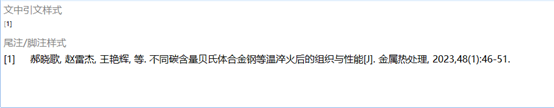

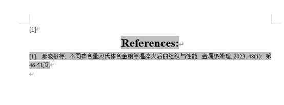

noteexpress预览格式和插入word中不一致啊?哪位大神教一教什么原因?

您在word里需要再选一次样式, 点格式化参考文献-浏览-更换需要的样式。 或者 点word里的样式,更换需要的样式即可。 NE里的预览和Word里选的样式是两回事。
