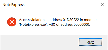

坏了,我以国标的GBT_7714_2015为基础编辑了一个自定义的题录输出样式,结果就报错了。
上次报这个错我的note express就打不开了,一打开就不停地报这个错,我删了appdata里的配置文件又重装了一遍才解决的。
但是我不能每次编辑一下自定义题录样式就重装一遍啊。苦呀西,怎么办,官方技术帮帮忙。
报错截图
报错截图

这应该是该样式有问题了, 不用再去卸载, 可直接删除这个样式,再另存一个样式就行。 这个错误的样式可以先上传上来,我们看看看什么原因。

好的,这是出错的样式,但是今天我再修改保存的时候,它又不报错了,诡异啊。
