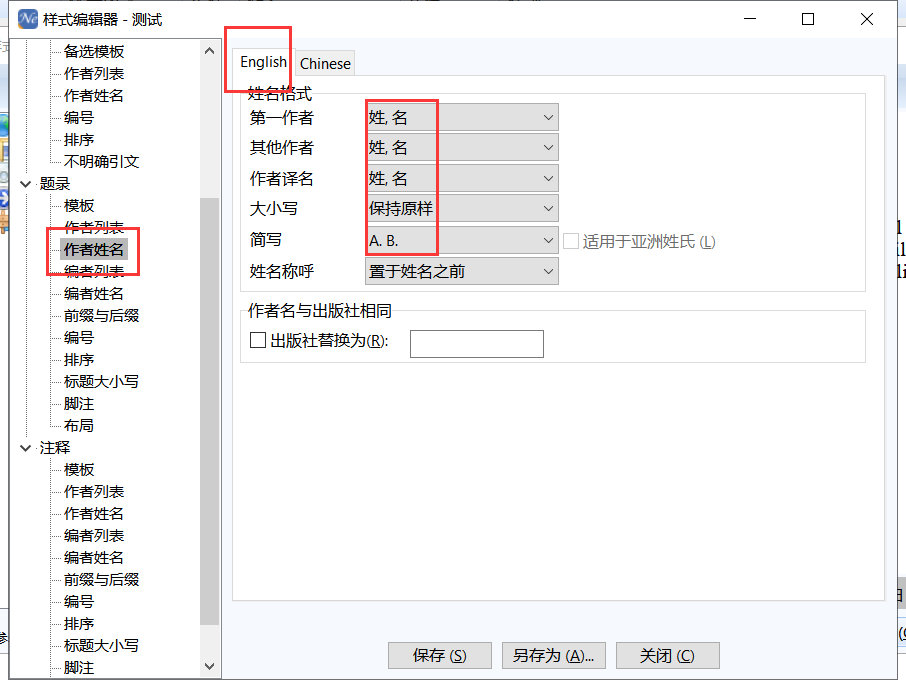

1.录入该题录作者的时候为Brave Heart, Maria Yellow Horse
2.修改样式,在NE里点主菜单-工具-样式管理器,搜索需要修改的样式,修改题录--作者姓名---English模板,改为 姓,名  缩写改为A.B.

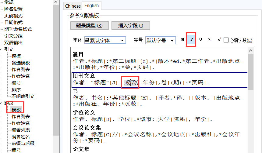

3.修改样式中 题录--模板, 期刊文章中 期刊字段,设置为斜体。

 楼主| 发表于 2024-10-10 14:58:08 | 显示全部楼层
非常感谢!我去试试!
