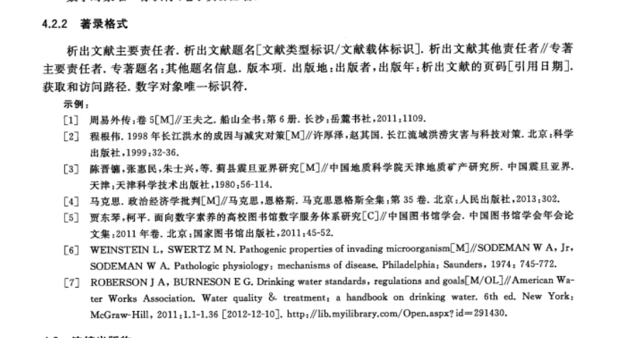

您好。我查询了一下,根据参考文献的国家标准,GB7714-2015,引用著作的时候,需要标注页码的。  (我们老师给的格式也是这么要求的。)根据上面的情况(需要标注页码时),我引用同一本著作的不同页码,那么需要分开成单独的引用编号吧?NoteExpress现在无法满足标注页码,那么怎么来应对这种情况啊?

2015 是可以显示页数的, 需要在该题录中 填写 页数。 如果不同页码分开编号,需要创建重复题录,然后更改页数。
