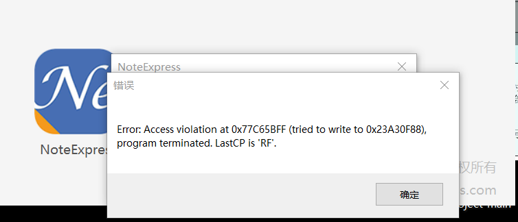

从WPS启动软件(引用论文)时报错,Error: Access violation at Ox77C65BFF (tried to write to 0x23A30F88),program terminated.LastCP is 'RF".
期间尝试多次重装软件,更换软件安装目录,使用管理员权限打开,清除注册表,重新下载插件均无效果。恳请大佬能帮忙协助解决一下问题。

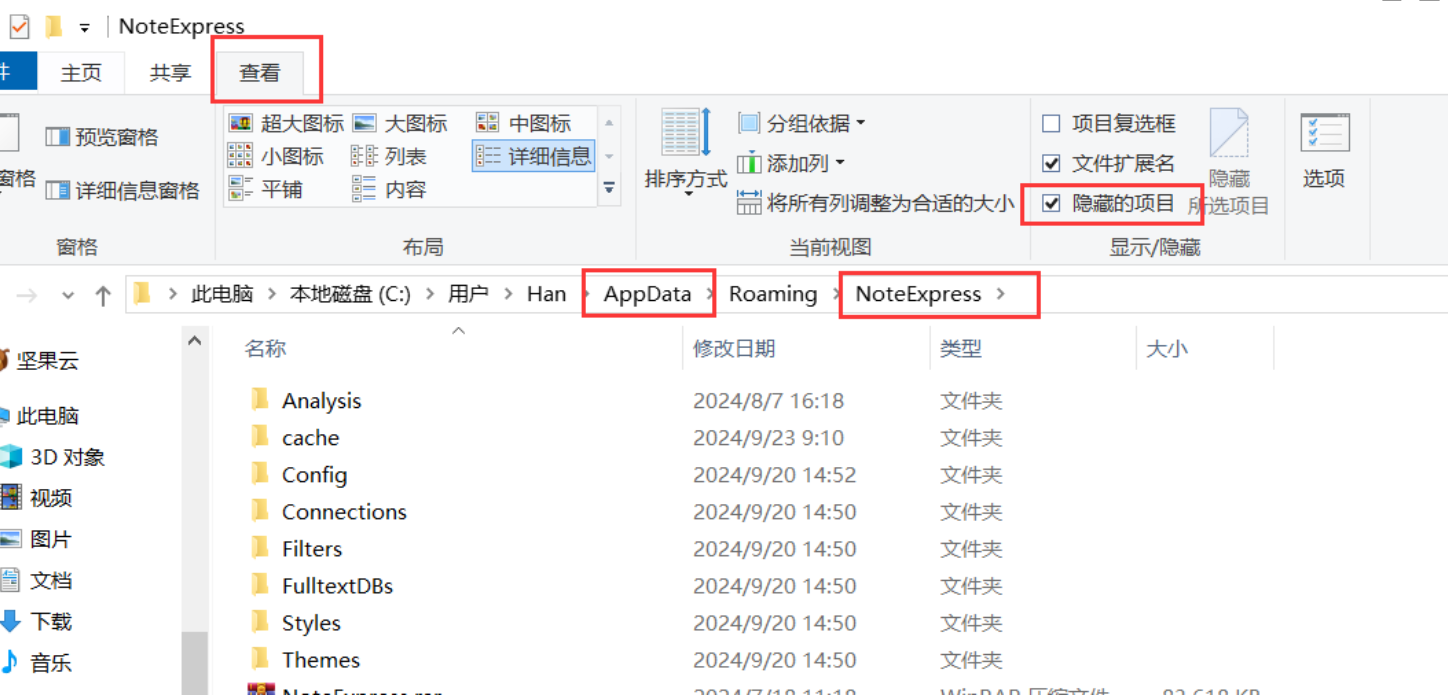

发表于 2024-9-30 23:11:50 | 显示全部楼层
应该是配置文件有问题,您到C:\Users\用户名\AppData\Roaming\NoteExpress这个位置把NoteExpresss文件夹删除,然后重装一次NE 就行了。  Appdata 是隐藏文件夹,需要开启隐藏。

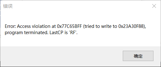

发表于 2024-10-1 23:40:38 | 显示全部楼层
你好,请问您根据下面的步骤操作后,问题解决了么,我操作后还是报错,请问有什么其他的解决方法么
