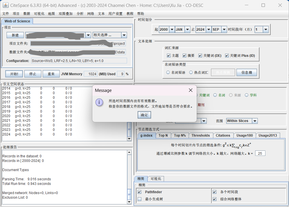

大神们!新手求教!利用NE进行WOS数据库导出文献的筛选,筛选后想导出题录放到citespace中进行可视化分析,选择了refworks-citespace那个格式,编码也选了UTF-8,但是用于citespace还是不可识别,就是record读取无论是直接分析还是用于去重都是0,看了论坛里的帖子,就是CNKI我筛的列表利用数据提供者字段信息设置为CNKI已经成功可用于citespace,但是WOS这个数据提供者已有ISI,所以不知道问题在哪能怎么解决,这个WOS题录量大约700-800,跪求大神解答,谢谢!

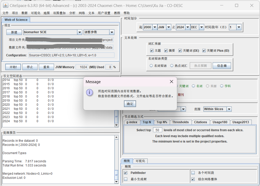

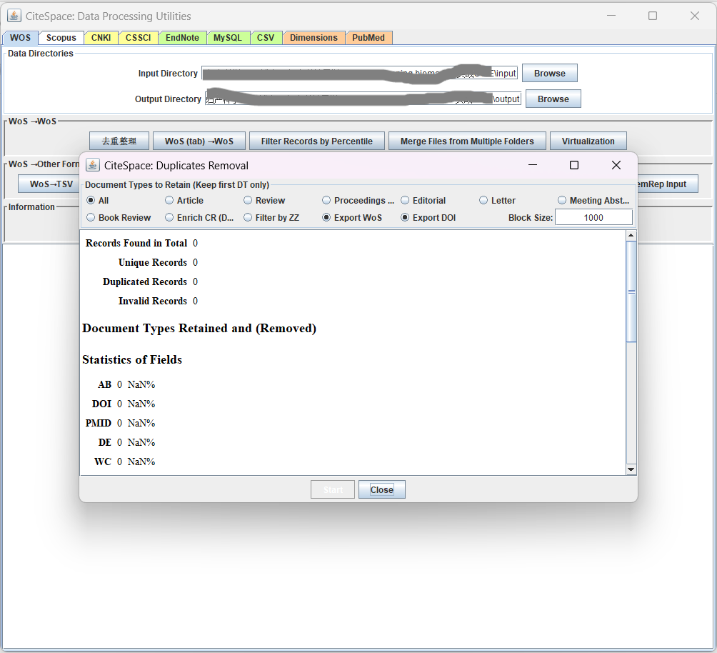

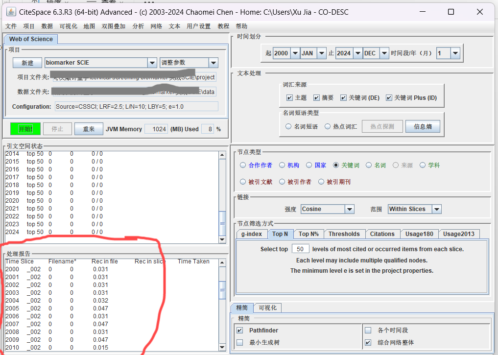

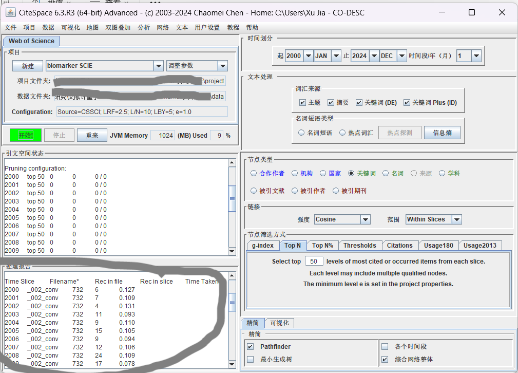

 楼主| 发表于 2024-9-26 17:20:29 | 显示全部楼层
aegeansupport 发表于 2024-9-26 15:40
把数据提供者批量改成CNKI 是不是可以?
还是不行,就是我把数据提供者改成CNKI,之后导出refworks-citespace,编码UTF-8,出一个txt,用这个直接做,还是record是0,然后用这个txt在citespace里CNKI那个转换之后,用那个新的txt-1做,就是还是没有结果但是record有点变化,现在有点更懵了,麻烦了,前2张图是直接导出那个txt做的,后两张图是转换了一下之后的txt-1做的
