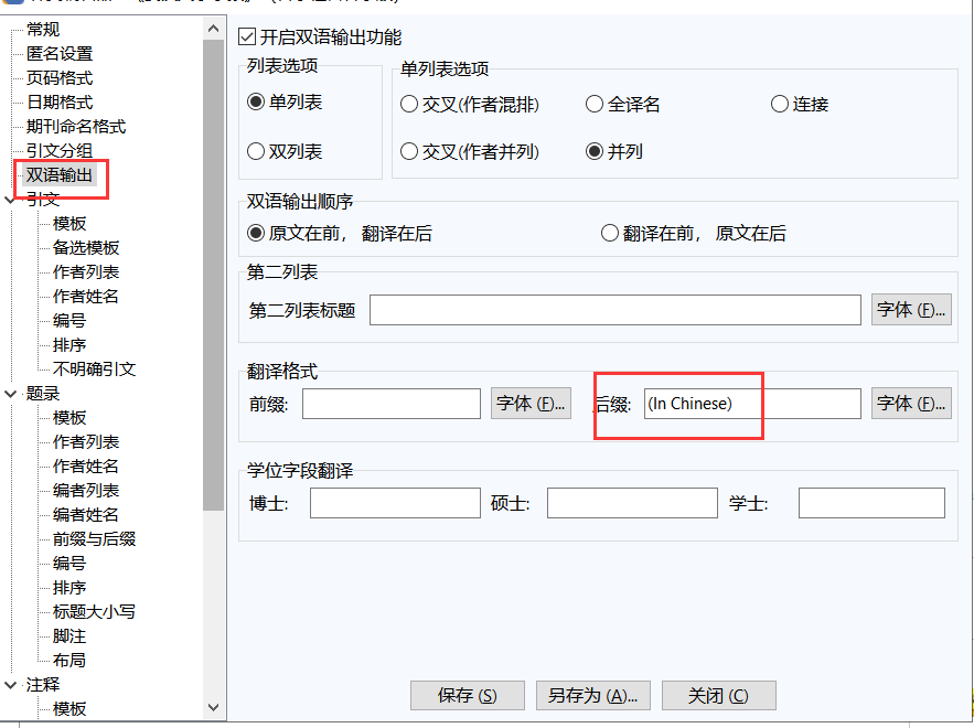

您用的是哪个样式呢? 一般是开启双语输出, 然后在后缀增加(In Chinese)

我是以Elsevier New为基础自定义样式的。我看到您介绍的方法会让中英文题录同时显示。可不可以只显示英文题录信息,不显示中文题录信息,只在英文题录末尾表上“In Chinese” ?

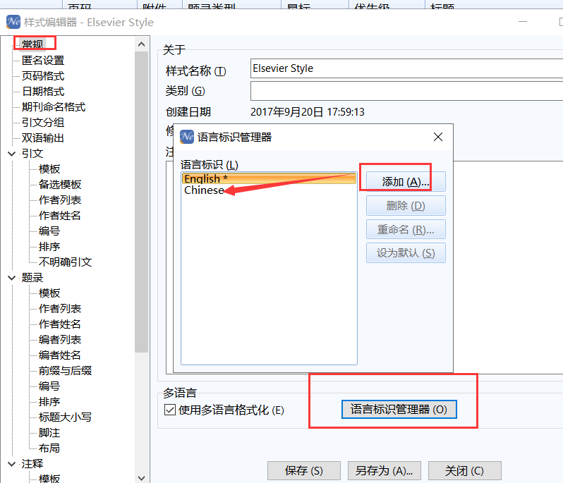

可以,设置成全译名,然后在后缀增加 in chinese , 但您应该需要在常规,语言标识器 中增加一个Chinese 模板
