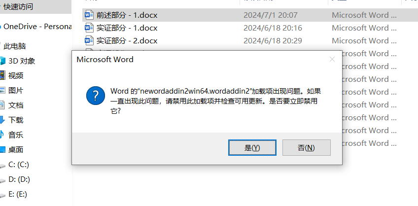

我看您用的是Word, 推荐您用极速版插件。   经典版插件已经很久没有更新过了,应该不是此次更新导致的,可能文档中内容有异常导致的,您换个其它文档应该是可以的。  建议 您尝试安装极速版插件,看看是否会有问题。

 楼主| 发表于 2024-9-22 13:46:04 | 显示全部楼层
aegeansupport 发表于 2024-9-21 22:42
我看您用的是Word, 推荐您用极速版插件。   经典版插件已经很久没有更新过了,应该不是此次更新导致的,可 ...
请问极速版插件在哪里可以安装?
62
62
 楼主| 发表于 2024-9-22 13:46:52 | 显示全部楼层
还有中文文献更新没有问题,英文会出问题
62
62
 楼主| 发表于 2024-9-22 13:49:26 | 显示全部楼层
我刚才又尝试了一下插入引文,发现也会崩溃
62
62
 楼主| 发表于 2024-9-22 13:59:25 | 显示全部楼层
更新了极速版插件,问题解决了

发表于 2024-9-22 20:59:14 | 显示全部楼层
L142857 发表于 2024-9-22 13:46
还有中文文献更新没有问题,英文会出问题
英文文献不一定所有的文献都能更新,是某一篇更新不了,还是所有的都更新不了? 您举个例子我试试
