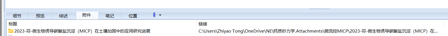

我将ne中数据库移动到了新的盘里面,ne数据库中的题录信息还在,但是无法链接到附件文件,需要一个一个重新找到文件位置进行链接,是否有其他更为便捷的方法进行链接文件。

 楼主| 发表于 2024-9-11 11:17:22 | 显示全部楼层
[img][/img]

NE 的数据库 (.ndb)  和 附件文件夹(.attachments) 是相对路径。 如果移动的话,最好的方法是两个一起移动,放在同级目录下就会自动识别。
如果仅移动一个,需要在NE里点主菜单-选项-附件,再重新指定一下 .attachments路径。
