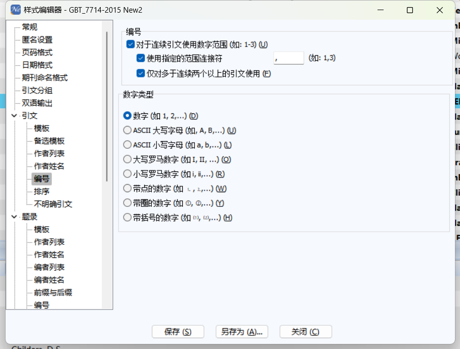

发表于 2024-8-31 18:06:19 | 显示全部楼层 |阅读模式
插入多个但不连续的文献引文时,我需要的是[1,3]这种格式的,但变成了[1-3]。
虽然可以手动改,但更新题录后会自动变回。
请问各位大佬们有什么其他方法可以达到我想要的效果呀。感谢感谢

发表于 2024-8-31 18:28:38 | 显示全部楼层
需要更改样式, 您在NE里点主菜单-工具-样式-样式管理器, 搜索您正在用的样式,双击进行编辑。
修改引文-- 编号, 把使用连续指定的范围连接符 改为  , 即可。需要另存为自定义样式,您在word里使用您自己定义的样式即可。

 楼主| 发表于 2024-9-1 10:12:44 | 显示全部楼层
不好意思 我又来打扰了qwq按照您所说的设置,但没啥变化。是不是我错过什么设置了。

 楼主| 发表于 2024-9-2 15:51:06 | 显示全部楼层
是的。我的流程是这样:NE先修改设置,再用word选这个自定义的已修改的样式。

目前您说的设置好像是没问题,我这里也只需要在样式编号设定好后,在word里选自定义的样式就行了。 这就需要远程确定一下了。 请加QQ1625291621 我远程看看

发表于 2024-9-2 16:55:51 | 显示全部楼层
备注。
多个但不连续的文献引文时,修改的位置是 引文-模板,引文分隔符
多个连续文献引文时,修改的是引文-编号,连续指定的范围连接符
