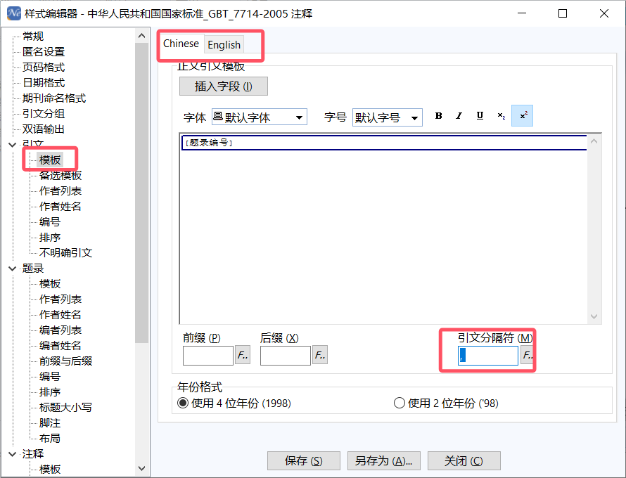

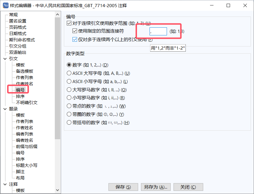

发表于 2024-8-1 16:53:23 | 显示全部楼层
您用的是什么样式,可以调整样式。 在NE里点主菜单-工具-样式-样式管理器,搜索您需要修改的样式,双击编辑,修改引文--模板——引文分隔符 改为“-” ,然后可以再确定一下引文--编号,使用指定范围连接符是不是 “,"。 设定好后,另存样式,然后在word里选中您自定义的样式即可。
