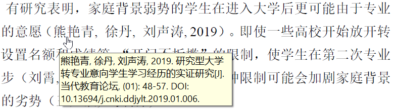

如果你的论文是用NoteExpress组织参考文献,而且使用了著者出版年制,那么你有福了。这段VBA代码可以给所有带DOI或网址的参考文献增加原文链接,即使生成PDF后也可以点击直接打开浏览器,跳转到提供原文的网站。鼠标悬停时,还可以显示整条题录信息,方便阅读。
使用Adobe Acrobat或Adobe Reader可以获得最佳效果,如图所示:
用法:打开VBA编辑器,将代码复制粘贴过去,运行LinkAllReference,即可。但要注意,生成PDF文件时要按照这个步骤:点击“文件”,“另存为”,在弹出的对话框中,把“保存类型”选为pdf。
进阶的用法是,使用我提供的NoteExpress样式(附件),效果更佳。对于一些没有DOI的文献,这个样式可以把NoteExpress里存储的链接放在参考文献题录里,用$$……$$标记起来,实现同样的点击效果。而且本代码在添加链接之后,会自动把多余的链接隐藏,不影响PDF和打印版的外观。
VBA代码如下,Word 2021测试通过,WPS可用。(一个帖子放不下,请把下面两个帖子的代码都复制粘贴过去)
