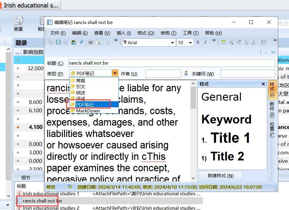

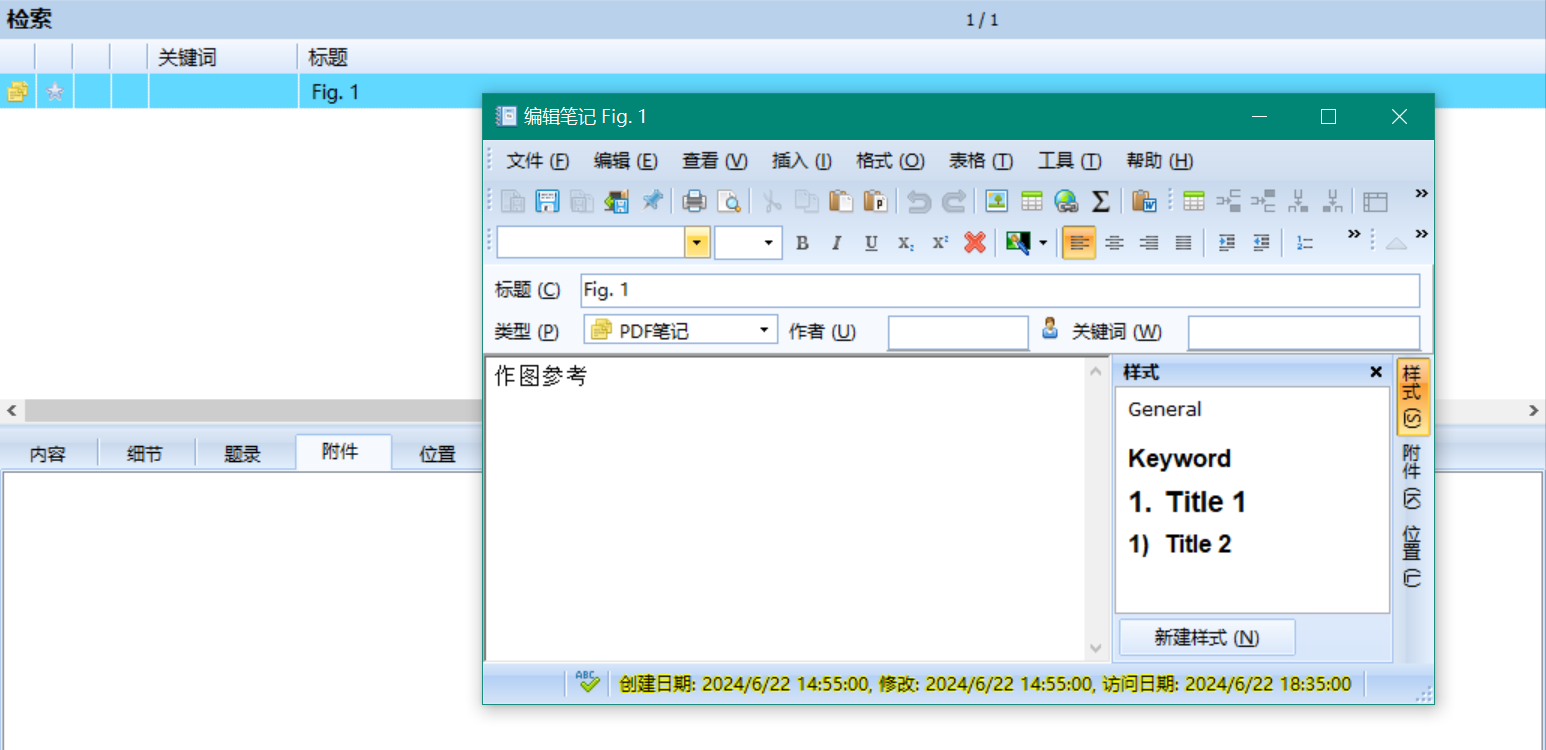

使用划词添加笔记功能添加了笔记,在PDF中能看到在哪里添加了笔记,但是注释列表中无法显示。
搜索笔记时可以检索到这条笔记,但不能看到是哪篇文献的标注。
另外有些时候会出现插入笔记时显示内部错误,无法显示页面内容,请问要怎么解决

您双击笔记看看 笔记类型是什么? 笔记类型必须是PDF,才会显示在注释列表里的。可以尝试把它改成PDF类型试试。 内部错误的问题,您看看能不能复现它,还是不确定什么时候出现?

笔记类型就是PDF笔记,内容能显示但是无法跟文件链接起来。内部错误偶尔会出现

这篇是通过PDF增加的笔记的吗? 要想在注释列表显示,首先必须是通过PDF里加入的笔记才行,然后类型也得需要是PDF类型。

是在PDF里划词添加的笔记
