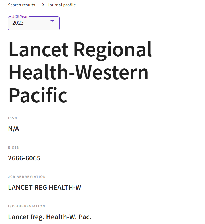

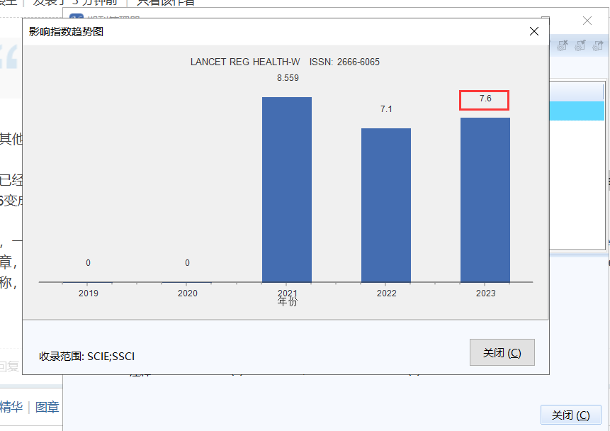

发表于 2024-7-8 09:35:09 | 显示全部楼层
Lancet Reg Health West Pac 今年应该是7.6啊?
199
32470

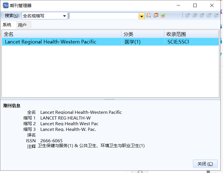

发表于 2024-7-8 09:52:49 | 显示全部楼层
The Lancet Regional Health - Western Pacific 这个全称您是在哪里看到的? 是不是导入题录的时候进来的呢? 如果导入进入NE,其实并不算NE的问题,而是该数据库本身提供的数据不规则导致的。
另外如果该数据库符合NE期刊管理器的缩写和全名,我们在引用的时候可以自动调整为统一形式。
但The Lancet Regional Health - Western Pacific 确实有问题,我看官网全名为The Lancet Regional Health - Western Pacific ,在NE里却没有带The,但NE的缩写和全名是跟WOS一致的。

 楼主| 发表于 2024-7-12 20:17:27 | 显示全部楼层
比如说我的NE里边有这两篇,我一般都是PDF直接拖入NE自动识别,但是有时候识别为全称,有时候是简称,有时候全部大写,有时候首字母大写,不统一每次都得手动改,很苦恼
199
32470
发表于 2024-7-12 23:32:18 | 显示全部楼层
滔滔江水 发表于 2024-7-12 20:17
比如说我的NE里边有这两篇,我一般都是PDF直接拖入NE自动识别,但是有时候识别为全称,有时候是简称,有时 ...
即便使用NE自动识别,来源也会不一样,智能更新有DOI、sciencedirect、PubMed等数据库。 不同库提供的数据不同。还是上面说的,如果数据库提供的符合NE期刊管理器的缩写和全名,引用时就可以自动调整为统一形式,如果不符合目前也没好办法。
