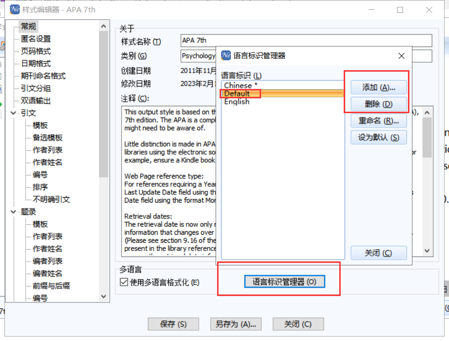

Chinese模板怎么增加呢
37266
发表于 2024-6-12 19:24:40 | 显示全部楼层
仿生蝴蝶 发表于 2024-6-12 17:55
Chinese模板怎么增加呢
常规--语言标识器中增加Chinese 和English, 可以把默认的删掉。 有两个模板了以后,就可以分别设定 et al 和等了
