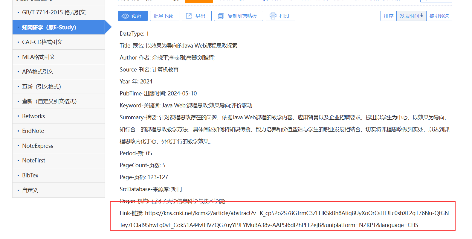

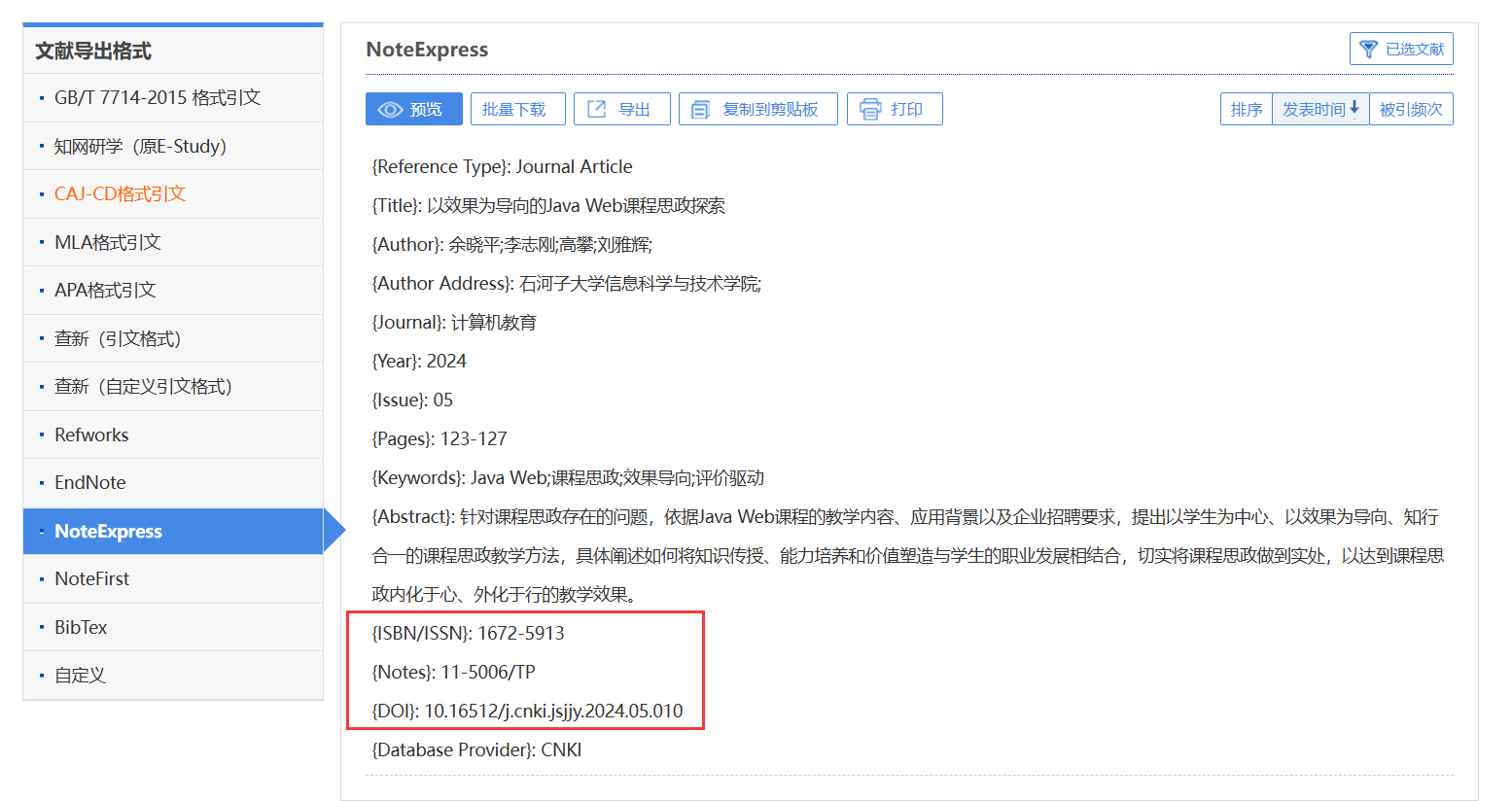

如题,一些文献有DOI字段,但是Noteexpress没有把它保存起来。对于在知网有DOI的文献,在“链接”这个字段,Noteexpress用到了DOI,说明还是取到了。建议处理一下,把DOI也存起来。

NE使用的知网提供的格式进行保存的。  目前使用的是E-Study的格式导入的。
E-Study的格式不提供 DOI 和ISSN号。 其它格式又都提供DOI和ISSN,但不提供链接。 相比链接更重要。 所有使用的是E-Study的格式。
目前可以在一个在线检索里做,下载两次,脚本里把e-study的issn和doi解析成ne的格式,但是效率会比较慢了。
既然大家有需求,我们也会另外想其它的方法进行支持的。您也可以向知网反馈,让E-Study 或者NE格式 都补充齐全。
