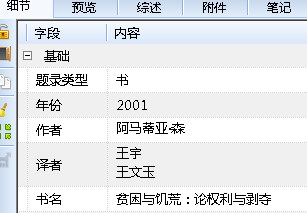

阿马蒂亚·森著,王宇; 王文玉译:《贫困与饥荒:论权利与剥夺》,商务印书馆2001年版
请问【王宇; 王文玉译】怎么表现为【王宇、王文玉译】

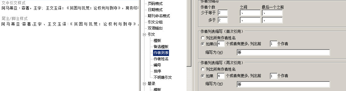

您用的是哪个样式?需要修改样式里的题录的作者列表,把; 改为、

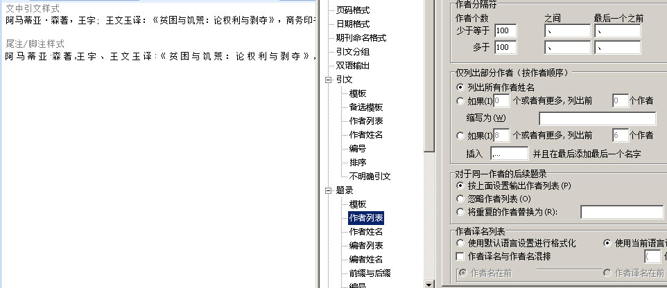

自建的样式。
改过了,还是这样

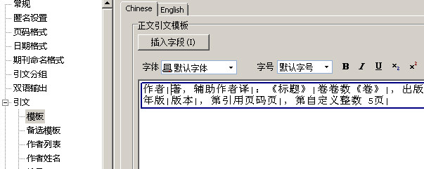

引文--模板 是怎么设置的? 这条题录是什么样的?

为什么引文模板 要填这么多信息呀,  引文这里目前只能控制 作者的符号, 控制不了译者。
