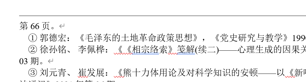

 楼主| 发表于 2024-6-1 19:31:11 | 显示全部楼层
还有这种上一页的脚注跑到下一页来的情况怎么解决,怎么把它弄回上一页?

发表于 2024-6-1 19:57:18 | 显示全部楼层
应该文档排版、页面布局问题,被挤到到下一页了。这个是word常见问题,可以尝试微调页面边距,减少页边距可以让当前页容纳更多的内容,从而避免脚注被推到下一页。
