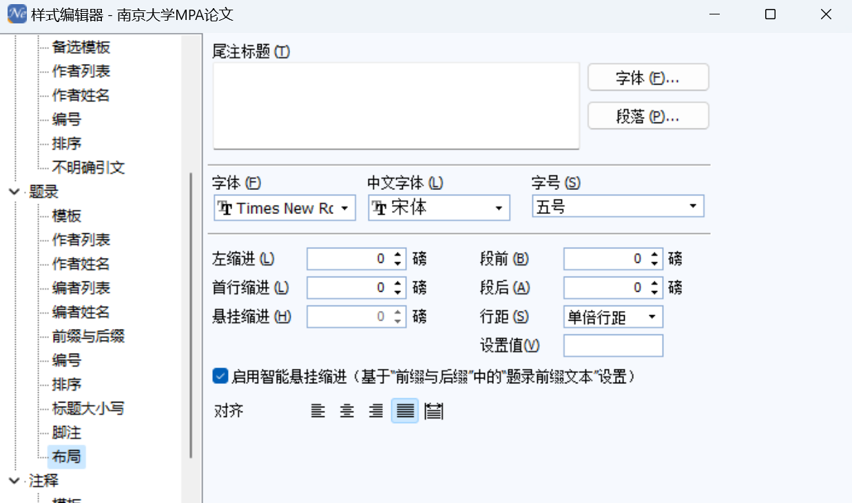

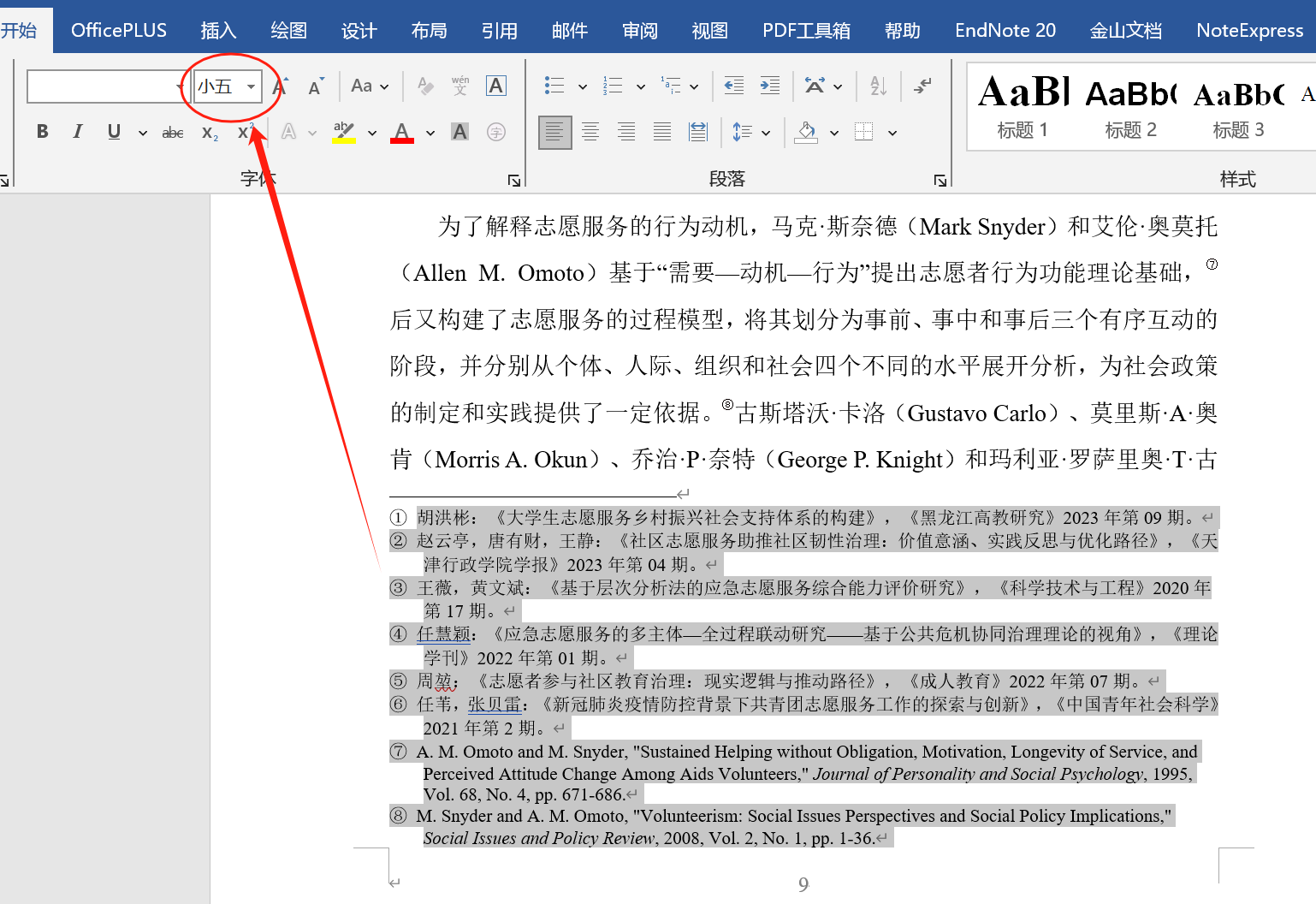

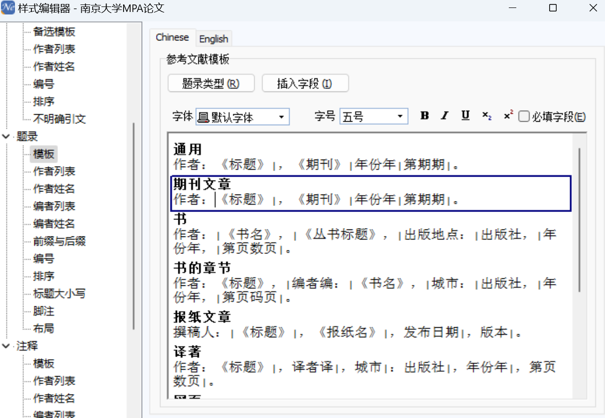

如题,格式要求脚注字号是五号,但是在样式编辑器—题录—布局、样式编辑器—题录—模板里都改了字号为五号,文档里格式化之后脚注还是小五号,这是怎么回事?

布局只能改尾注的,并不能改脚注。 脚注用的是Word脚注的默认字体。 可以在word里调整,也可以在NE题录--模板中,对单个字段进行调整字体。
