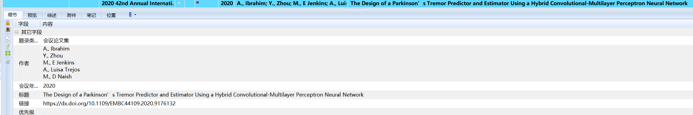

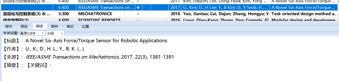

从IEEE数据库更新题录,或者从IEEE官方网站下载文献引用文件导入到NoteExpress以后,引用参考文献时会出现名和姓全为单字母的问题,技术人员这边看能否优化一下?

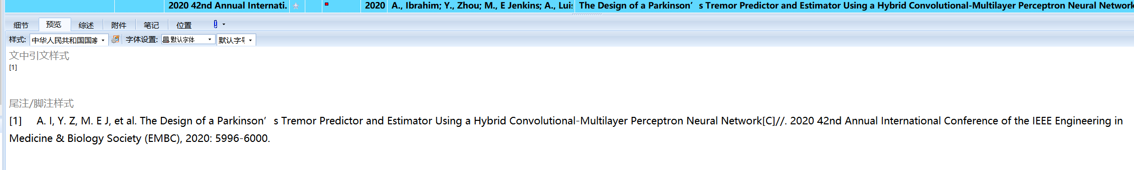

 楼主| 发表于 2024-5-14 16:37:42 | 显示全部楼层
按GB7714-2015导的效果有问题

从IEEE下载的PDF导入后,如果能识别出来的话,一般不会出现该问题。
这个问题出现在以下两种情况,技术人员可以试一下:
1.从IEEE对应的论文页面下载的ris题录文件导入进NoteExpress。
2.在IEEE期刊/会议论文的题录右键“更新题录”时,选择“自动更新”-“IEEE数据库”。

发表于 2024-5-15 20:11:21 | 显示全部楼层
过滤器的原因,因为IEEE的ris格式  作者命名 和 其它的ris 不同, 所以导入后作者姓和名反了。在线检索也是这个原因。
您试试使用下面过滤器,导入后是否正常了。 在NE里点主菜单-工具--过滤器--我的过滤器中安装下面的文件。
没问题后,后面我们会对软件进行更新。
RefMan - (RIS) IEEE.nef
