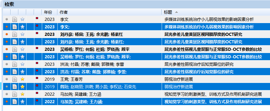

请教下:1、在软件中查出的重复引文 能直接删除吗?
2、在word中 点击重复引文 有什么作用?

1.在NE里的重复题录,可以右键删除。默认的是按导入时间选中的。
2.在word里的重复引用,当在NE里有两条重复文献,分别插入到Word时,会显示两个不同的编号。我们可以点击重复引用,然后进行合并。

 楼主| 发表于 2024-5-14 15:21:55 | 显示全部楼层
多谢回复,我测试了下:
1、在NE中删除的题录,在word中不会同步删除(点击word中的更新题录时)
2、在NE中更新的题录,在word中会同步更新(点击word中的更新题录时)

 楼主| 发表于 2024-5-14 15:25:07 | 显示全部楼层
有一个建议:在word中进行 重复文献合并时,能否增加一个判断?
即:如果在NE中已经删除了 重复的题录,那么在word中合并重复文献时 应该直接合并到 NE中的那条题目,不应再让用户选择合并到哪一条(一旦用户选错了,合并到 NE中已经被删的那条重复题录,就麻烦了)。

 楼主| 发表于 2024-5-14 15:33:44 | 显示全部楼层
问题2:删除NE中重复题录时,应该删除哪一个?(怎么判断 该题录 是否被word引用了?)
是的。这两项是这样的。 已经插入到word里的引文,并不会随着删除NE里的题录而删除。 所以在word增加了重复引用的功能

合并引文的时候,可以看看引文详情,如果删除的题录,并且清空回收站,会显示在数据库中找不到该记录。 如果仅是删除了,没有清空回收站,也可以在引文详情里双击右侧的文件夹,回到NE即可看到题录所在位置。

在NE里查重目前是无法判断哪一个是被引用的。 只能在word里编辑引文查看,引文是引自哪条题录。

在哪里看引文详情?

点击重复引文 时,弹出的框里有”引文详情“按钮。
