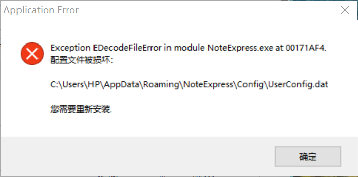

大家好,请问出现附件图片这种故障是什么原因?如何解决?
Exception EDecodeFileError in module NoteExpress.exe at 00171AF4.
配置文件被损坏:
C:\Users\HP\AppData\Roaming\NoteExpress\Config\UserConfig.dat
您需要重新安装.
手动比心
故障详情
故障详情
37268
发表于 2024-5-9 09:10:47 | 显示全部楼层
去该路径下Roaming\NoteExpress\Config\UserConfig.dat 删除UserConfig.dat 文件,然后重装一次就行了。

我用的是学校的账户,现在不在学校网络,是不是删了之后重装会无法使用啊

NE目前是没有“学校账户”这样的说法的,是您安装了学校的集团版,需要在学校IP范围内使用才能使用完整版,校外需要使用V P N。目前您至少需要把此文件删除,重装一下才能打开NE的。

所以为什么会突然出现这种故障呢?

可能是因为打开NE的时候,有类似强制关闭电脑的情况导致的。 下个版本有关于此问题的解决,会减少此问题。
