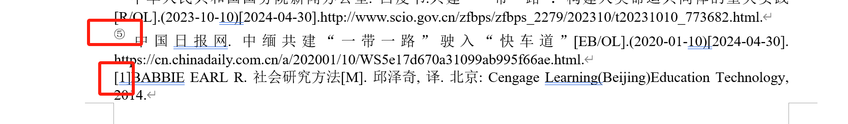

我在论文写作过程中,把引文标记成脚注的同时,也需要在文章末尾生成“参考文献”,请问如何实现既生成脚注又生成尾注?
与word插入的脚注的带圈的数字不一致
与word插入的脚注的带圈的数字不一致
如图,在word引用功能中做的引文脚注是带圈的数字,如何在NE中把脚注也设置成带圈的数字,并且编号能接上在word中设置的序号呢?

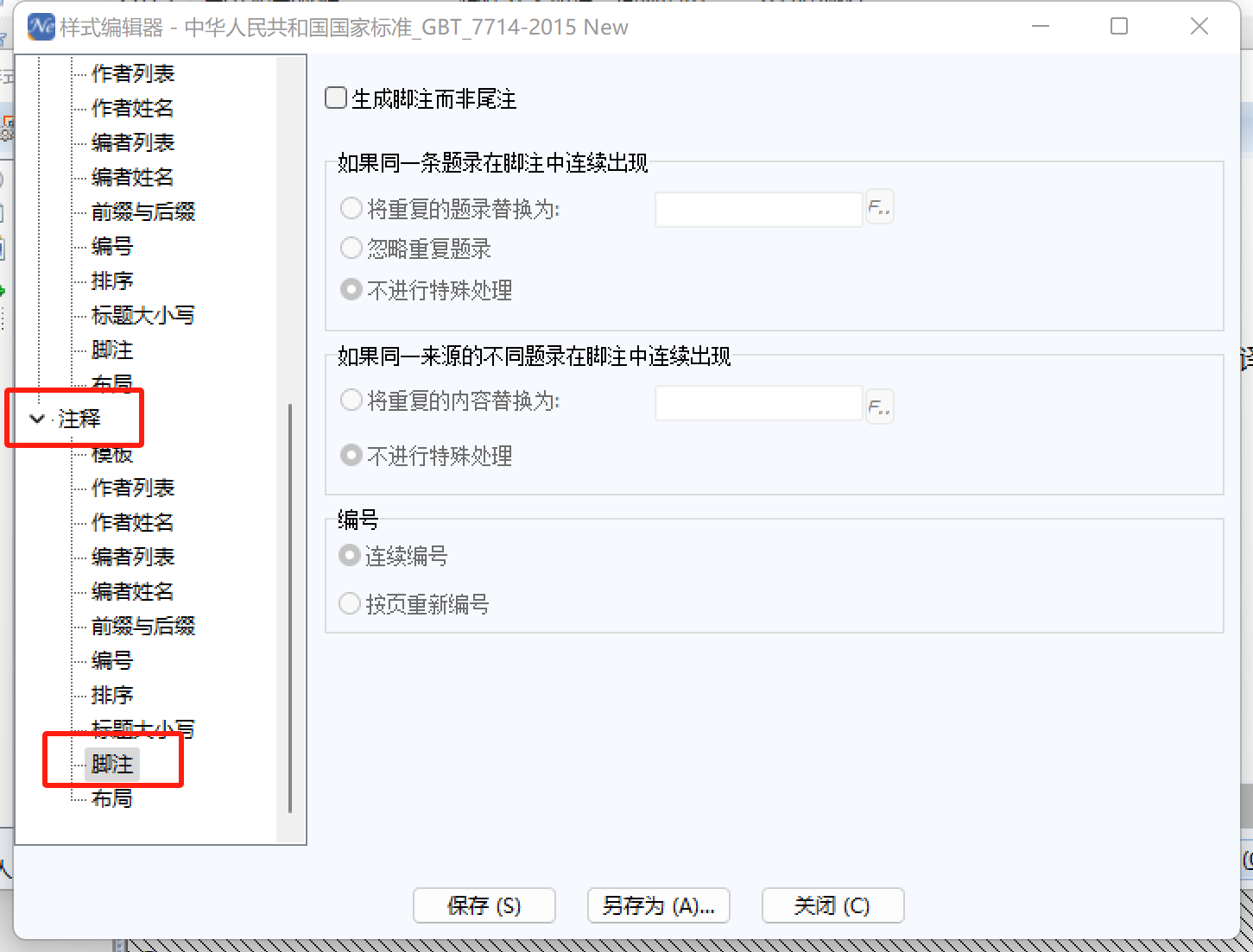

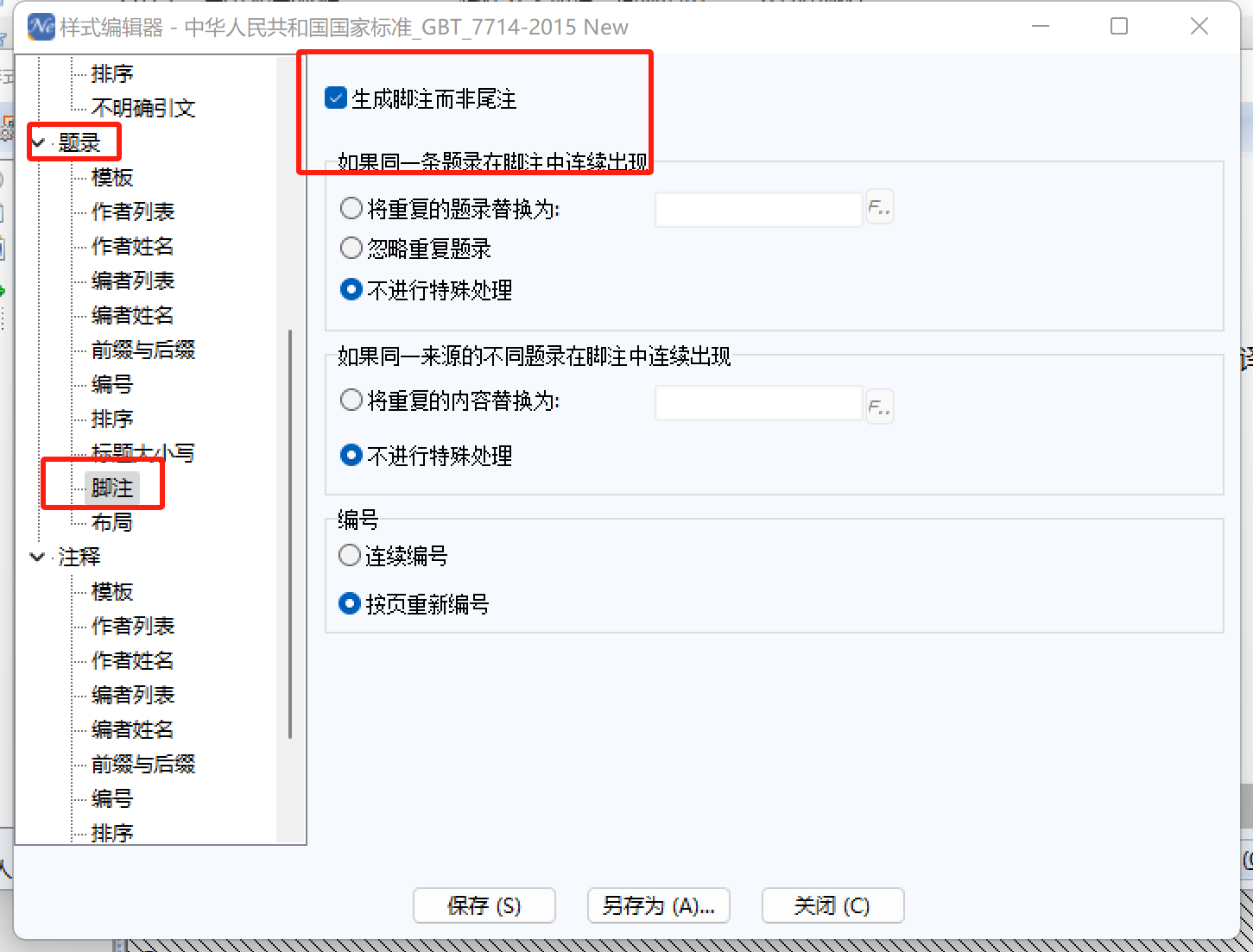

NE里的脚注和尾注不能同时有, 尾注和注释是可以同时的。 如果脚注和尾注是同一篇文献,既出现每页脚注又出现在尾注,那是建议先插入脚注,最后另存一个文档,然后使用尾注生成参考文献,再把参考文献复制到另一个文档。
在word里使用带圈的数字的脚注,在NE里设置注释样式,插入注释即可。 注释是可以和word脚注同时排序的。
