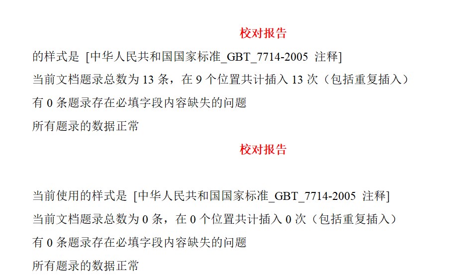

NE引用参考文献后校对报告可不可以汇总在一条上,每次插入都有一条,最后删除也很麻烦。是否可以设置

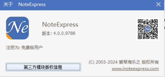

啊?您每插一条引文,就会出现一个校对报告吗? 您NE版本号是多少? 在NE里点主菜单-帮助-关于查看。
另外您用的是Word 还是WPS?

 楼主| 发表于 2024-4-26 15:57:26 | 显示全部楼层
版本号是4.0.0.9788

问题已经重现了, 只有用GB2005 带注释的 这个样式 会产生多个校对报告。 其它的样式不会。 您要是不用插入注释功能,可以用不带注释的GB2005样式。而且只有经典版插件会有此问题, 极速版插件不会。 应该是经典版插件一些遗留问题。 我先记录一下,后面会考虑修复。
