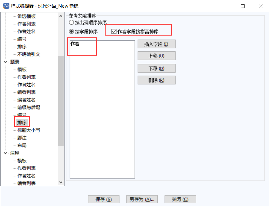

请问一下,如何在引文里让中文文献译文与英文文献实现混排,就是中英文混在一起按字母表排版,我的参考文献里总有几个排不好,不知道为啥
37282
发表于 2024-4-4 00:48:50 | 显示全部楼层
修改题录--排序, 按作者, 勾选按拼音排序即可。

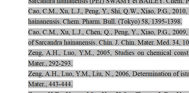

 楼主| 发表于 2024-4-5 17:47:33 | 显示全部楼层
37282
发表于 2024-4-6 16:38:04 | 显示全部楼层
您这个不是中英文混排, 您用的是译名?
