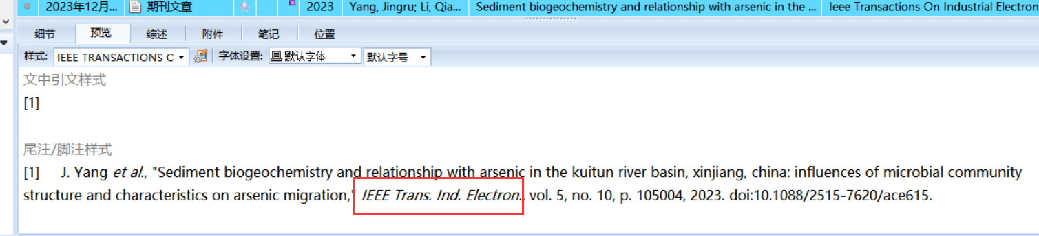

在所提供的格式库里面的IEEE的引用样式是:IEEE T. Ind. Electron.,(缩写+斜体),但是标准的应该IEEE Trans. Ind. Electron.,请问能否提供正确的英文标准版题库或者如何把原格式库中的 T. 的缩写改成 Trans. 的缩写的方法吗?

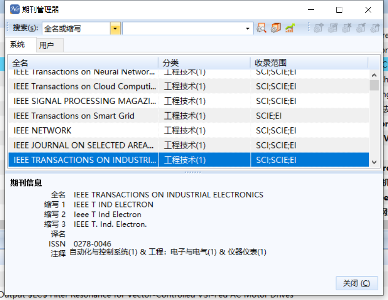

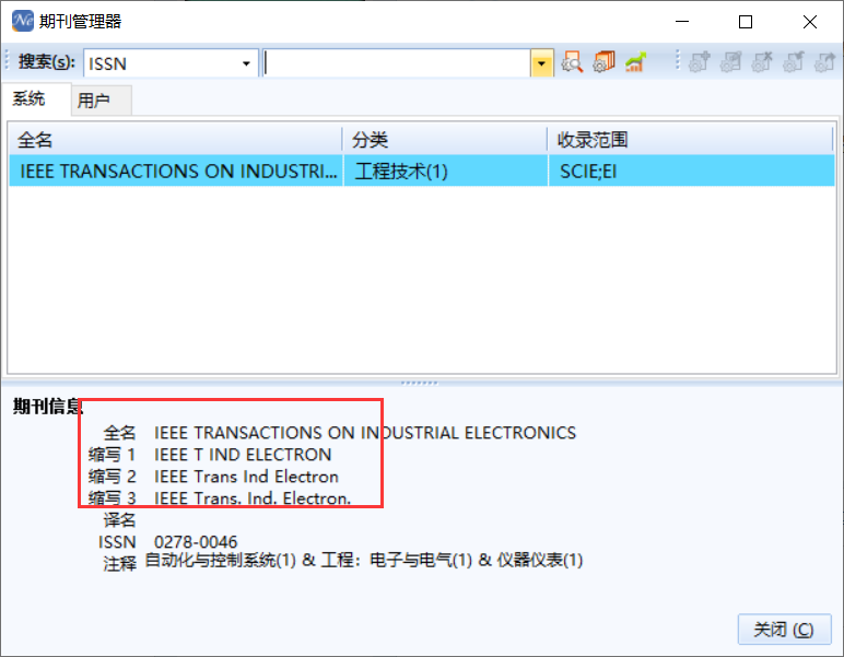

发表于 2024-3-20 12:10:56 | 显示全部楼层
您用的是哪个样式? 我感觉我这里是正常的? 它的区别就是 期刊是缩写1 还是缩写3的问题,如果是缩写1就是IEEE T  Ind  Electron 并且是不带点的。如果是缩写3,就是IEEE Trans. Ind. Electron.  带点的。

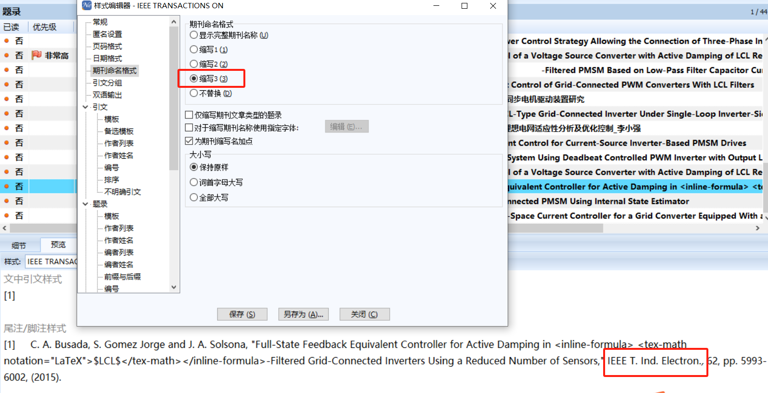

 楼主| 发表于 2024-4-30 10:50:43 | 显示全部楼层
能把你的这个样式发我一下吗?  我选择缩写1还是缩写3都是一样的
会不会您题录里期刊字段,就是这样的内容呢?缩写是匹配题录中的“期刊”字段。 只要期刊字段的内容 和 缩写123或者全名匹配上才能控制。我看您这个缩写并没有跟NE期刊管理器中缩写匹配,所以应该就没有控制它。

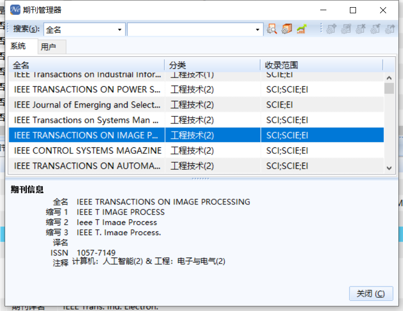

 楼主| 发表于 2024-4-30 15:27:31 | 显示全部楼层
这是我的期刊管理器中的样式,跟你的不一致呀

 楼主| 发表于 2024-4-30 15:30:34 | 显示全部楼层
我的样式库里面,只要涉及IEEE的缩写样式,全都不对,缩写都是 IEEE T.  ,不能变成 IEEE Trans.
