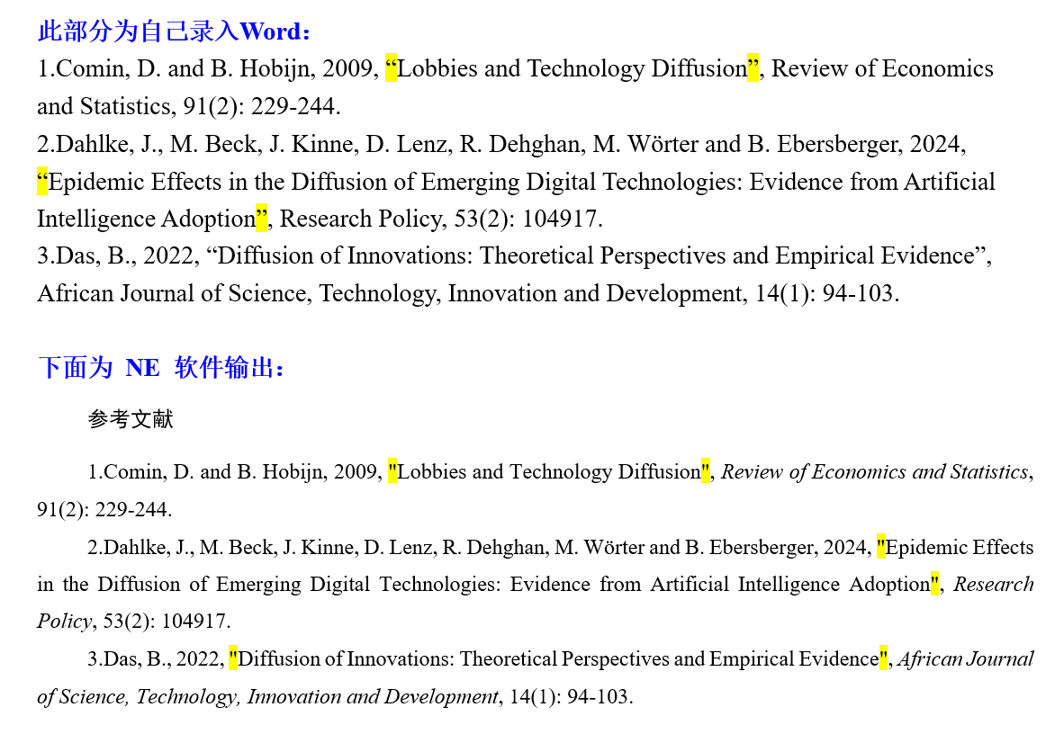

如图所示:
期刊要求上图这种弯的双引号,NE导出的是下面竖直的双引号,请问是bug么?如何解决

样式问题吧,制作样式的时候输入的是" ",改为“ ”就可以了。
您用的哪个样式,我修改一下,发上来您试试。

应该不是样式的问题,此处的双引号是英文输入法状态下的。
不信你可以拿NE自带的样式 "Academy Management Review"试试?给标题加上英文的双引号。然后导出word看看,就明白我的意思了

我看样式里没有设置双引号,也就是您手动给标题加的?这个期刊如果要求每个标题带引号,可以在样式里设置。 您自己加改成中文双引号试试。
