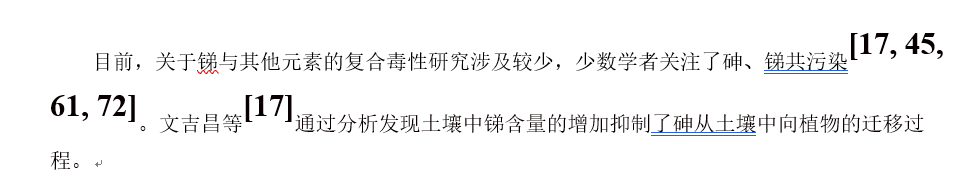

如图所示,我本来用格式刷变小了,但是一同步就又变大了

 楼主| 发表于 2024-1-2 08:33:50 | 显示全部楼层
aegeansupport 发表于 2024-1-1 22:43
更改样式也不可以吗?
我解决了。解决方法如下:word里面选中文字,右键,选择样式,改为正文,就好了。

发表于 2023-12-29 22:17:24 | 显示全部楼层
您用的什么样式?NE的样式一般都是默认字体,我估计您word默认字体有问题。可以在段落里重新设置一下字体,改为默认值。
也可以改样式,在NE里点主菜单-工具-样式-样式管理器,搜索正在用的样式,双击编辑修改引文--模板,选择题录编号,把字体改一下,然后另存样式。使用另存的样式。

 楼主| 发表于 2024-1-1 19:33:10 | 显示全部楼层
aegeansupport 发表于 2023-12-29 22:17
您用的什么样式?NE的样式一般都是默认字体,我估计您word默认字体有问题。可以在段落里重新设置一下字体, ...
不行,2种方法都不行。默认字体是宋体,改了也不行。换样式了,但是没办法引用新样式。

发表于 2024-1-1 22:43:33 | 显示全部楼层
随随AHNU 发表于 2024-1-1 19:33
不行,2种方法都不行。默认字体是宋体,改了也不行。换样式了,但是没办法引用新样式。 ...
更改样式也不可以吗?

发表于 2024-1-2 09:11:46 | 显示全部楼层
随随AHNU 发表于 2024-1-2 08:33
我解决了。解决方法如下:word里面选中文字,右键,选择样式,改为正文,就好了。 ...
