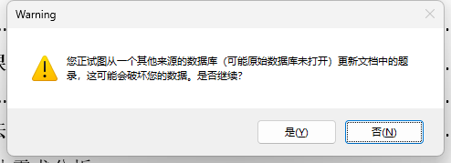

 楼主| 发表于 2023-12-6 10:50:30 | 显示全部楼层
点格式化参考文献,提示这个,没问题吧。(点 更新题录 也会出现这个提示)
37314
发表于 2023-12-6 11:26:34 | 显示全部楼层
是因为您文档里插入的引文,在NE里当前打开的数据库没有,所以提示的。点是就行,没有问题。
只是如果您需要编辑没有当前数据库的这条引文,是无法编辑的,还是需要打开对应的数据库才行。
