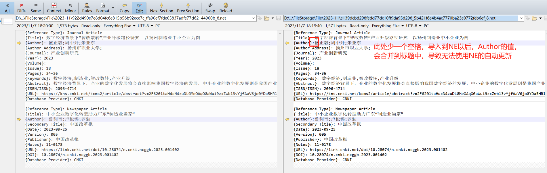

经过大家努力的反馈,知网把 “期刊”类型的问题改正了, 但学位论文还未改正。大家遇到了可以先用下面的过滤器。
原因是知网的导出系统出了问题, {Author}:  字段后面缺少了空格,其它字段是正常的。
建议大家反馈给知网,因为知网其它格式导出的Author字段导出都缺少了空格。
我也修改了过滤器,大家也可以先下载附件的过滤器,使用此过滤器导入即可。

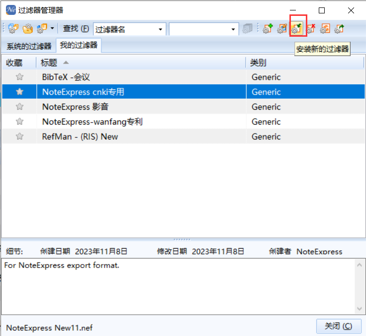

点击主菜单--工具--过滤器---我的过滤器  中安装,然后我们导入的时候使用这个过滤器导入即可。

先安装过滤器, 然后导入题录时,在“当前过滤器”中选择--更多过滤器--然后从“我的过滤器”中选择 我们安装的这个过滤器。
