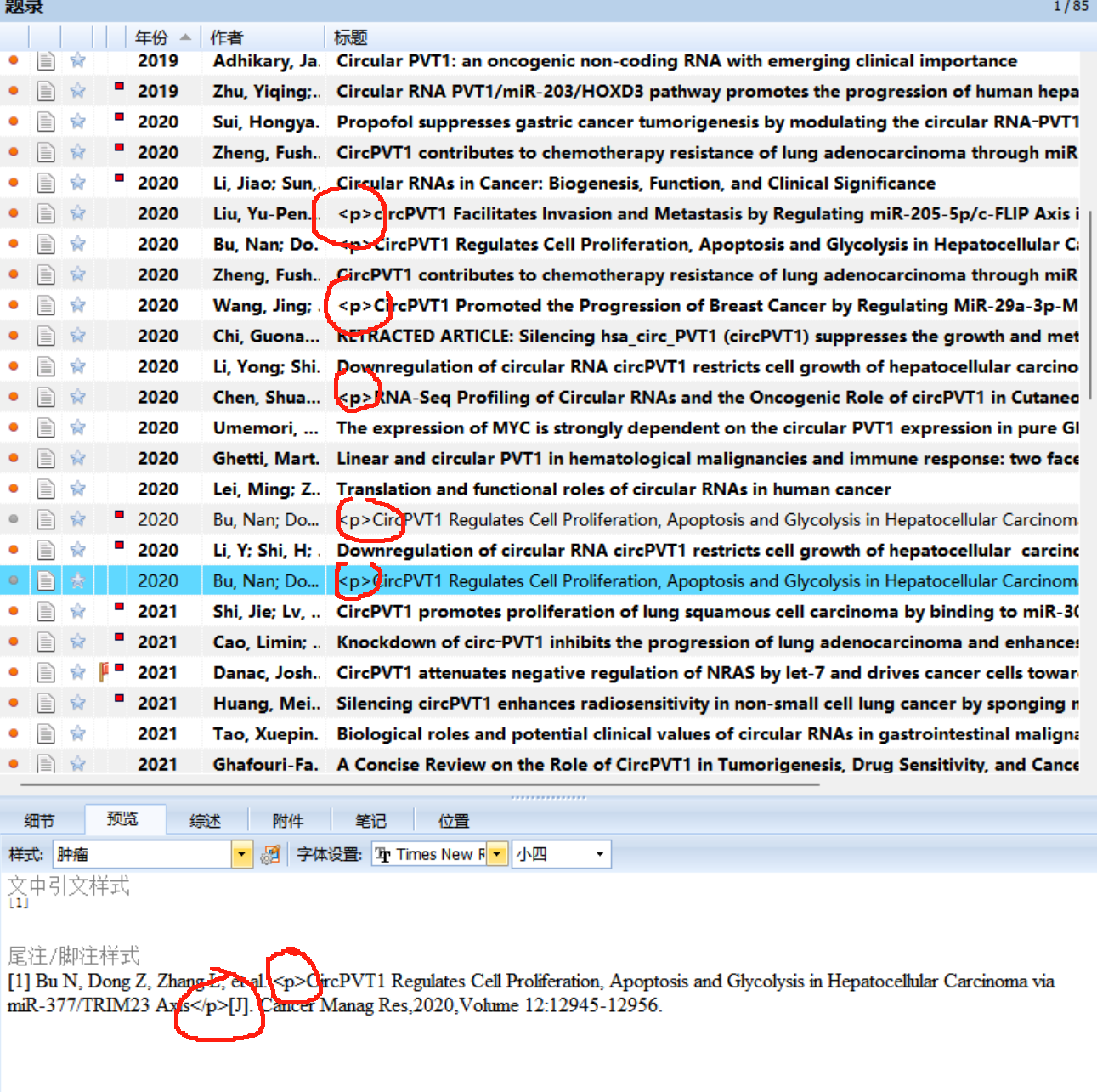

发表于 2023-10-31 16:07:41 | 显示全部楼层 |阅读模式
标题里的<p>怎么去掉
标题里的<p>怎么去掉
标题里的<p>怎么去掉?其他智能更新后的期刊名都是全称,这个还是缩写.

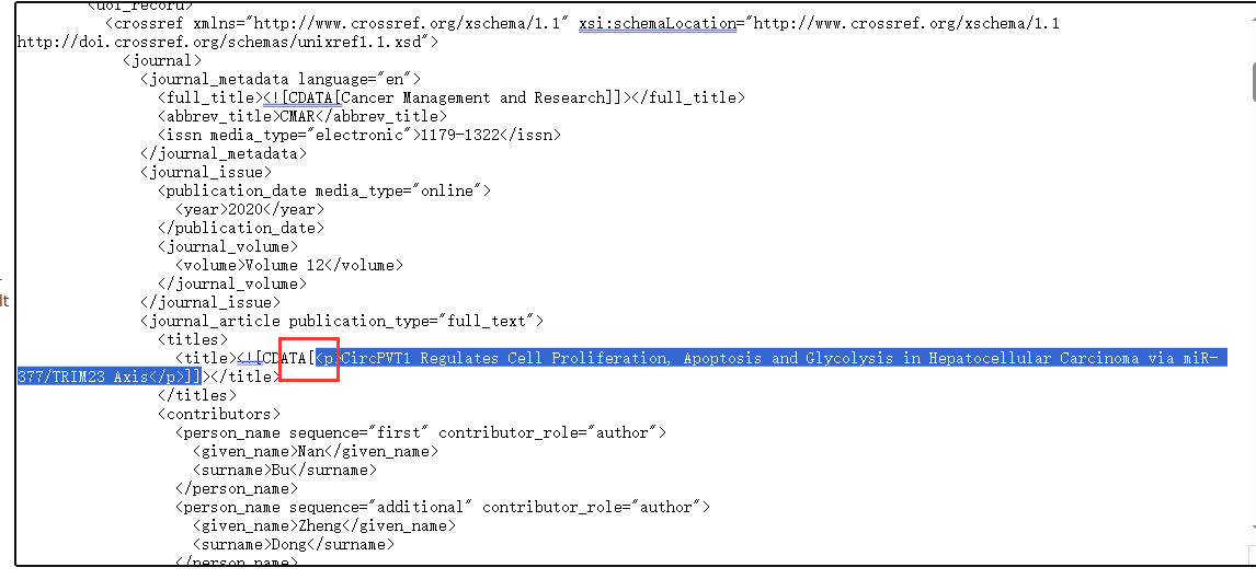

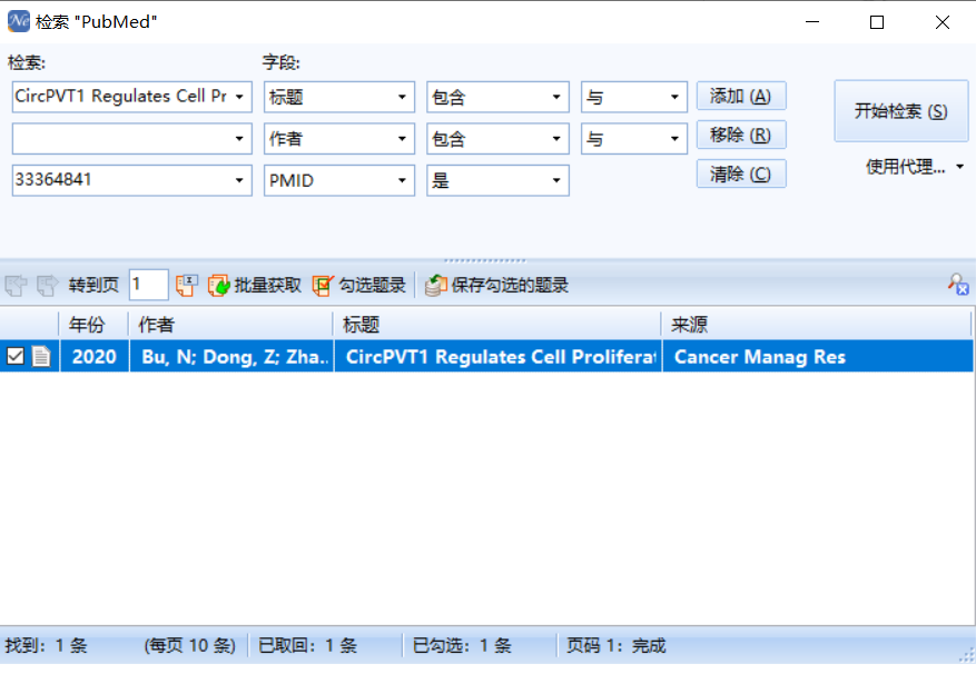

发表于 2023-11-1 10:12:57 | 显示全部楼层
1124445611 发表于 2023-10-31 21:11
用在线数据库PubMed检索后保存的题录.出问题的都是dove press这个出版社的文章 ...
我使用PubMed检索数据很正常。 您是不是用DOI更新的题录?DOI更新的话,从crossref.org获取的内容确实会出现<p>,我会反馈给技术屏蔽。 但PubMed是正常的,您再详细说一下,怎么使用PubMed检索会出现类似问题,我们一起修复了。
使用NE的PubMed检索:

 楼主| 发表于 2023-11-1 13:12:35 | 显示全部楼层
aegeansupport 发表于 2023-11-1 10:12
我使用PubMed检索数据很正常。 您是不是用DOI更新的题录?DOI更新的话,从crossref.org获取的内容确实会出 ...
对。PubMed检索后保存正常的。但再点智能更新后就出现<p>了。有可能智能更新用的是crossref.com这个网站的题录了。还有期刊名也不是全称(我用的style,期刊名应该是全称)
37318
发表于 2023-11-1 13:31:00 | 显示全部楼层
1124445611 发表于 2023-11-1 13:12
对。PubMed检索后保存正常的。但再点智能更新后就出现了。有可能智能更新用的是crossref.com这个网站的题 ...
那尽量不要点智能更新了,智能更新DOI相应的比较快。如果PubMed数据没问题,使用PubMed的数据就行了。 <p> 是可以过滤,但是期刊不是全称问题,是crossref数据来源问题了。
