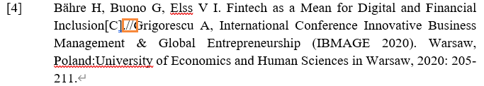

在插入文献标识为C 的引文时,总是有双斜杠 “//”,不知道怎么去掉。。

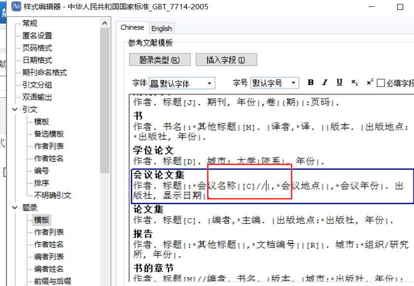

您用的哪个样式,在NE里点主菜单-工具-样式-样式管理器,搜索需要修改的样式,双击编辑。
修改题录--模板,直接删除 会议论文 或者会议论文集 [C] 后面的//  然后另存一个样式,使用新样式即可。

成功了,谢谢!
